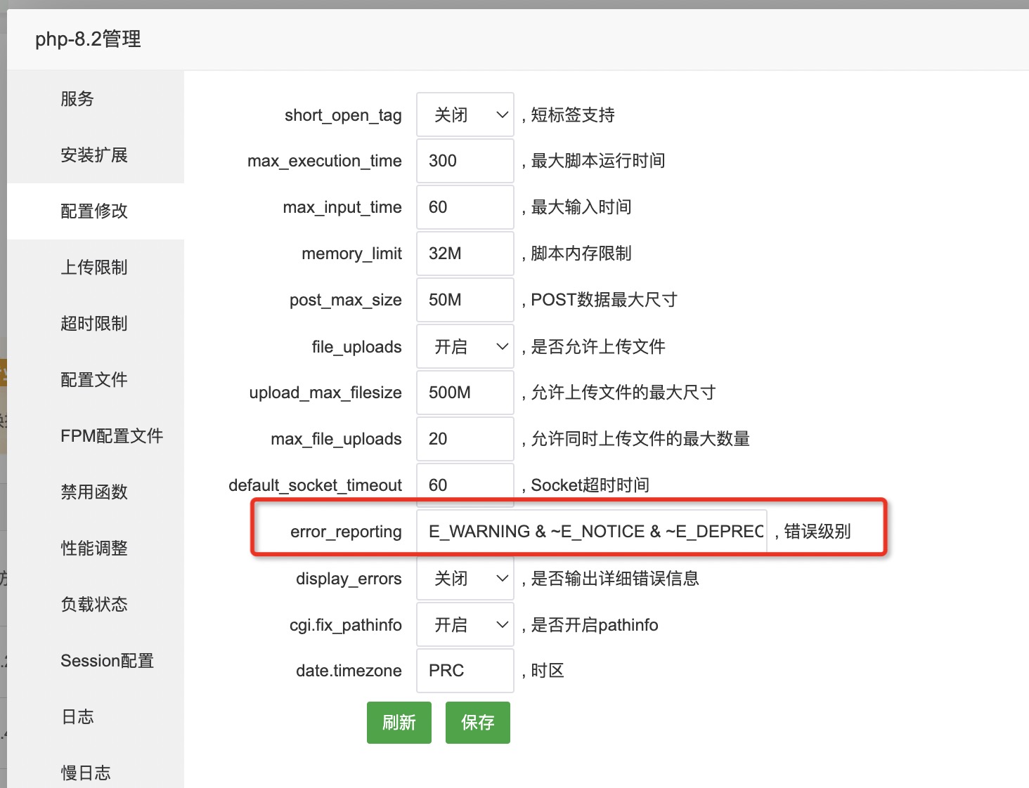

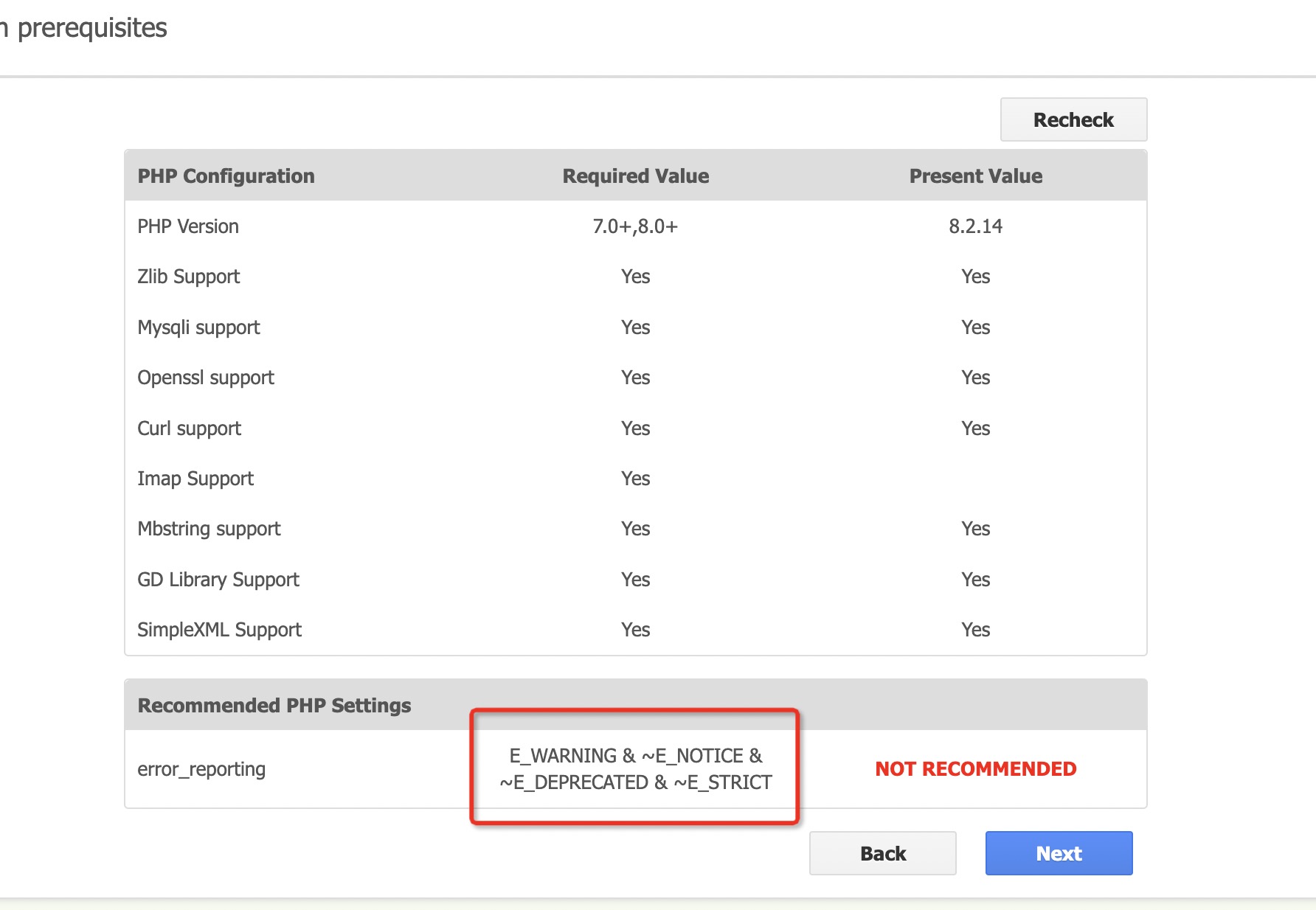

系统版本:CENTOS 7
问题描述:问题描述:安装VTIGER CRM, 8.0版本,我按照系统提示,把VTIGER需要调整的设置,都调整了,唯独ERROR REPORTING,按照系统建议调了。然后保存。依然过不了系统审核,如果强行安装,也能继续,在安装后会报错,无法进入系统。我试了很多次,包括不同的版本PHP,,目前是PHP8.2的。在安装时候,重启BT,重启服务器都试了,就卡这一步。请技术大哥帮我

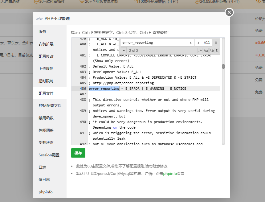

发表于 2024-1-3 10:11:17 | 显示全部楼层
您好,您点击配置文件,到配置文件里查看
error_reporting这里的参数配置是否修改后的配置

您好,大神,在PHP 8.2里面,修改后的配置就是修改后的配置,已经保存了。

大炮运维V587 发表于 2024-1-3 10:11
您好,您点击配置文件,到配置文件里查看
error_reporting这里的参数配置是否修改后的配置 ...
在问题的截图中的第二张图就是PHP8.2 ERROR REPORTING修改后的截图

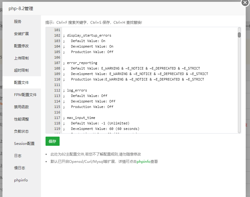

发表于 2024-1-4 14:45:18 | 显示全部楼层
antiusarmy 发表于 2024-1-4 13:42
还有别的解决方案吗?大哥
前面的php管理中的配置修改是显示的问题,
主要看你的php配置文件中的
error_reporting

发表于 2024-4-10 18:27:36 | 显示全部楼层
将display_errors状态开启,
写 一个简单的代码去测试error_reporting是否生效
echo error_reporting();输出为2即为生效
这里生效就要检查你程序方面的问题了
