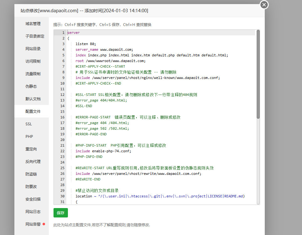

您好,您看第41行的描述,就是你修改了默认的配置导致正式的锚点无法识别到,才会提示这个信息

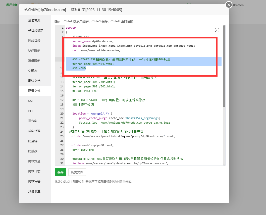

  1.     #SSL-START SSL相关配置,请勿删除或修改下一行带注释的404规则
  2.     #error_page 404/404.html;
  3.     #SSL-END
你要修改的话,在后面修改或者到伪静态中添加你的配置
