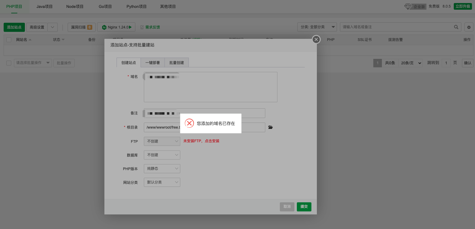

新增网站后,列表里不显示,再新建又增不了

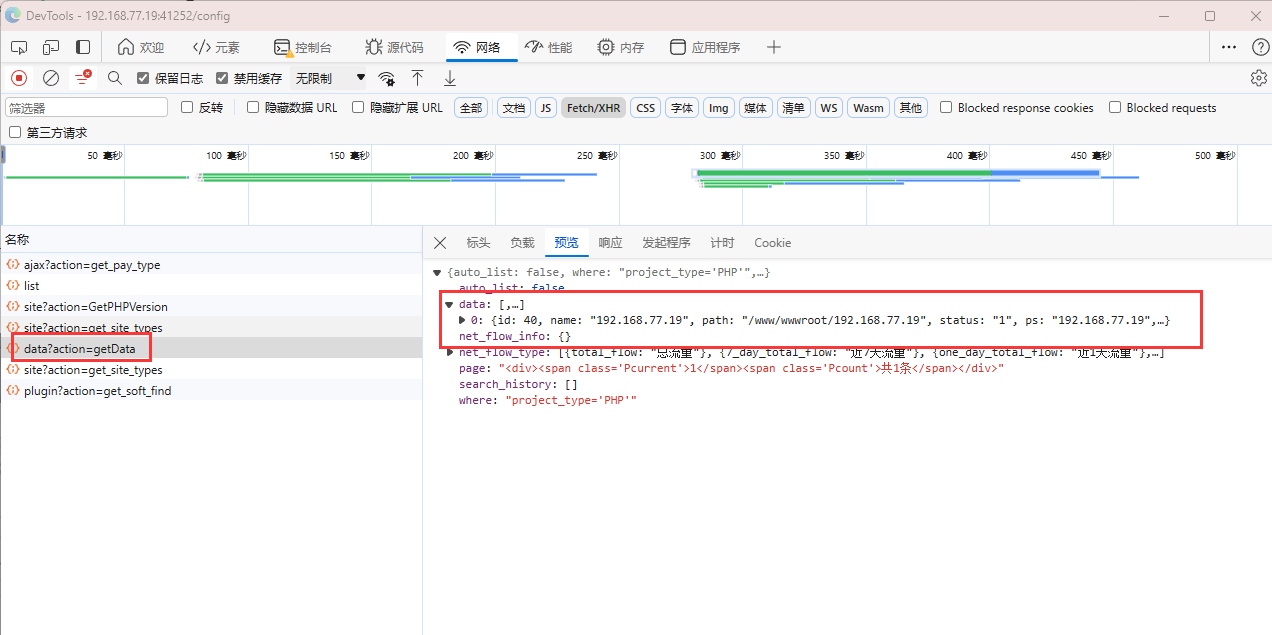

您好,您那边通过浏览器开发者模式是要F12查看下接口是否有返回数据呢?
发表于 2024-1-9 16:19:12 | 显示全部楼层
没有哦,返回是 [] 的,但是文件夹又创建成功了啊,而且重新新建相同域名都新建不进去
