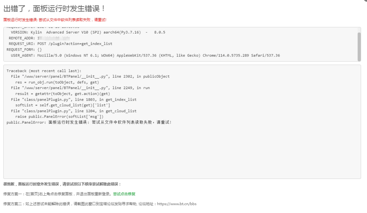

【已完成】登录面板报错
发表在 Linux面板2024-1-10 10:13 [复制链接] 13 4629
面板、插件版本:8.0.5
问题描述:已经执行过修复面板操作了

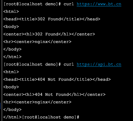

发表于 2024-1-10 17:36:34 | 显示全部楼层
我也是遇到这个问题了,执行ping -w 5 www.bt.cn和ping -w 5 api.bt.cn是可以拼通的,但执行curl了一下上面的地址结果出现了问题,结果如下:

  28. [root@localhost ~]#
curl https://www.bt.cn
curl https://api.bt.cn
这两个9号执行都是可以的返回的IP是一样的
