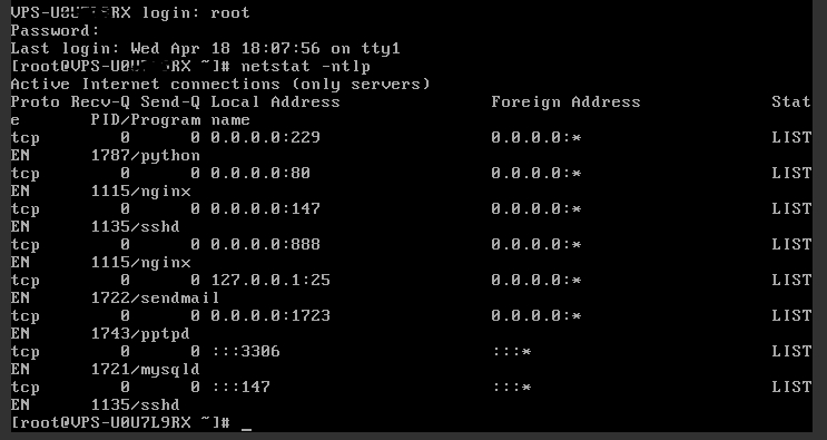

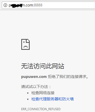

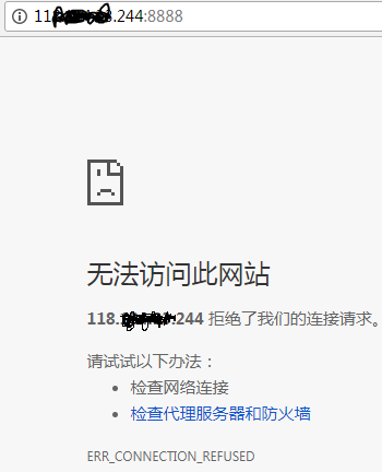

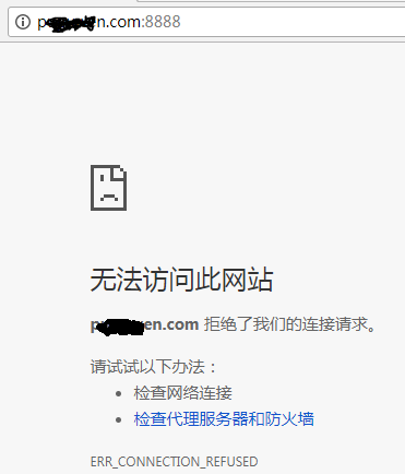

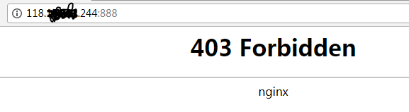

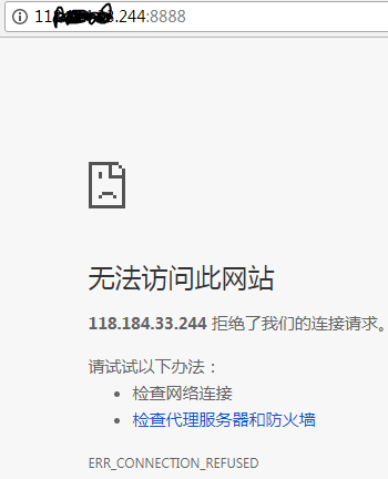

主要问题:面板登录不进去。
图1和图2是域名和IP访问面板的情况,图3是访问端口888的情况,域名访问888端口和图1图2显示一样。图4是端口开放的情况,端口229、147、是自己的程序需要的服务。
端口没改过,这段时间日志显示有暴力破解,密码和vps的密码都是非常规的密码,应该为被破解。
前段时间还正常访问过面板,没有设置过绑定域名登录面板的设置,突然就进不去了。
尝试过/etc/init.d/bt reload  来重载,没用。
