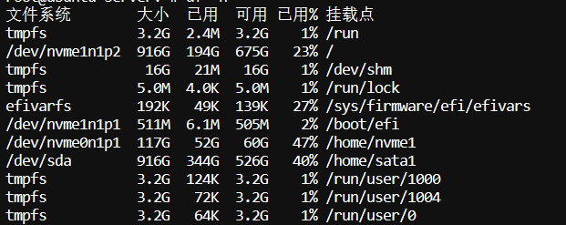

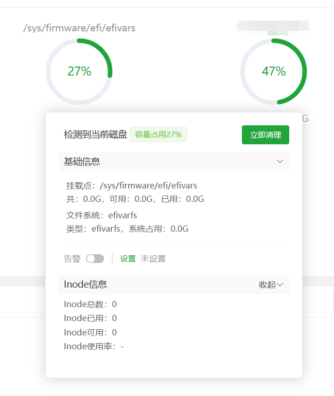

问题描述:在添加新硬盘并且挂载后首页出现了一个0G的磁盘挂载路径,这个是做什么的为什么会显示在首页?能不能隐藏或者删除这个挂载点路径?
{37466D42-7746-48d6-96BE-4D36FAC3AE82}.png {69270006-2E93-4efa-B542-0272036162C0}.png

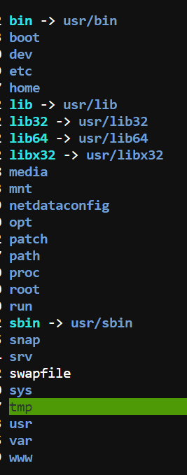

您好,您看下根目录显示正常吗?您当前的查看的这个文件系统不是常用的文件系统,
从 linux 3.8 开始,内核中添加的一个新的文件系统,用于管理和操作UEFI变量。它是一种特殊的文件系统,用于访问和控制固件中存储的变量数据。efivarfs允许用户空间程序通过文件系统接口读取和写入UEFI固件变量,而不直接与固件进行交互。

所以这种情况下,要怎么在首页隐藏掉
发表于 2024-4-22 16:45:15 | 显示全部楼层
上天吧 发表于 2024-4-18 10:25
所以这种情况下,要怎么在首页隐藏掉
您好,面板首页上的我们这里需要做下处理,排除下这个格式的磁盘已记录到您的需求
