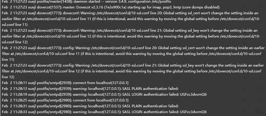

问题描述:邮局可以接收邮件但是发送邮件失败,报错535,已经重装尝试过,报错一致
相关截图(日志、错误):报错535,已经重装过,异常仍然存在

发表于 2024-4-11 14:51:50 | 显示全部楼层
xueJL 发表于 2024-2-2 13:56
所以是邮局系统有问题吧
我用了局域网中的另外一台群晖上面的邮件系统成功发出邮件了,
这个问题的话预计 ...
已修复,请更新到新版本的邮局插件
发表于 2024-2-2 11:50:11 | 显示全部楼层
您好,这里的账号密码应该是有问题,开发那边还在修复中
使用道具 举报 回复 支持 1 反对 0
发表于 2024-2-2 13:56:18 | 显示全部楼层
所以是邮局系统有问题吧
这个问题的话预计什么时候修复发版

发表于 2024-2-2 13:58:42 | 显示全部楼层
而且此问题的话,我在其他帖子中发现了一样的认证失败的报错信息
