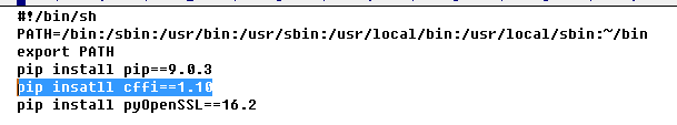

发表于 2018-10-25 17:18:53 | 显示全部楼层
http://h.bt.cn/pssl.sh 这个文件里面有个错误 1.png
install写成insatll了
