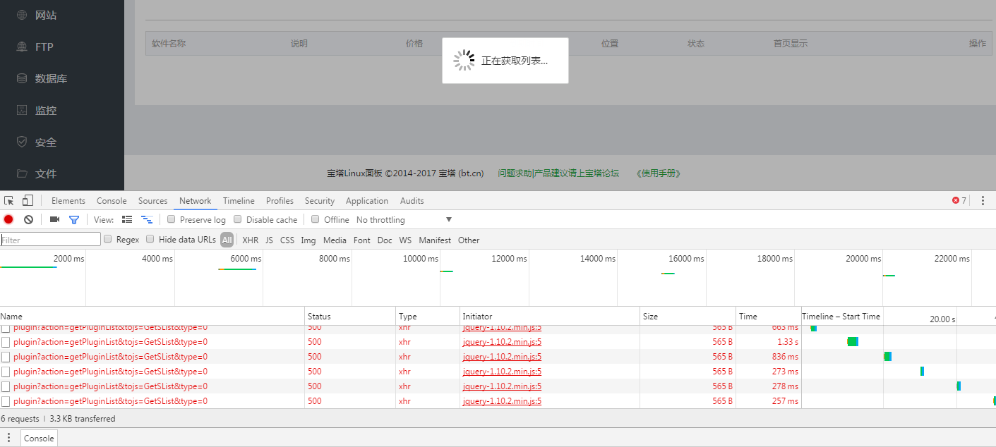

【求助】面板的软件管理菜单打不开了,一直卡在正在获...
发表在 Linux面板2018-4-25 11:25 [复制链接] 7 4416

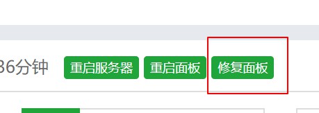

修复面板试过了,没效果。

penn 发表于 2018-4-25 11:37
试过了,没效果呀

进ssh 输入这条命令看看
  1. curl -sS --connect-timeout 10 -m 60 https://www.bt.cn/Api/getIpAddress

河妖 发表于 2018-4-25 11:45
进ssh 输入这条命令看看
输入了,出现这个
发表于 2018-4-25 14:57:53 | 显示全部楼层
进ssh 执行这条命令
  1. echo "125.88.182.170 www.bt.cn" >>  /etc/hosts
发表于 2018-4-25 15:07:03 | 显示全部楼层
河妖 发表于 2018-4-25 14:57
进ssh 执行这条命令
  可以了,多谢河妖
