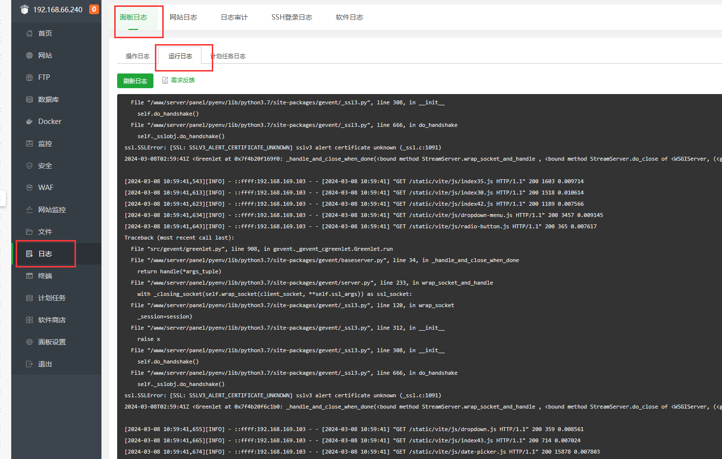

发表于 2024-3-8 11:00:26 | 显示全部楼层

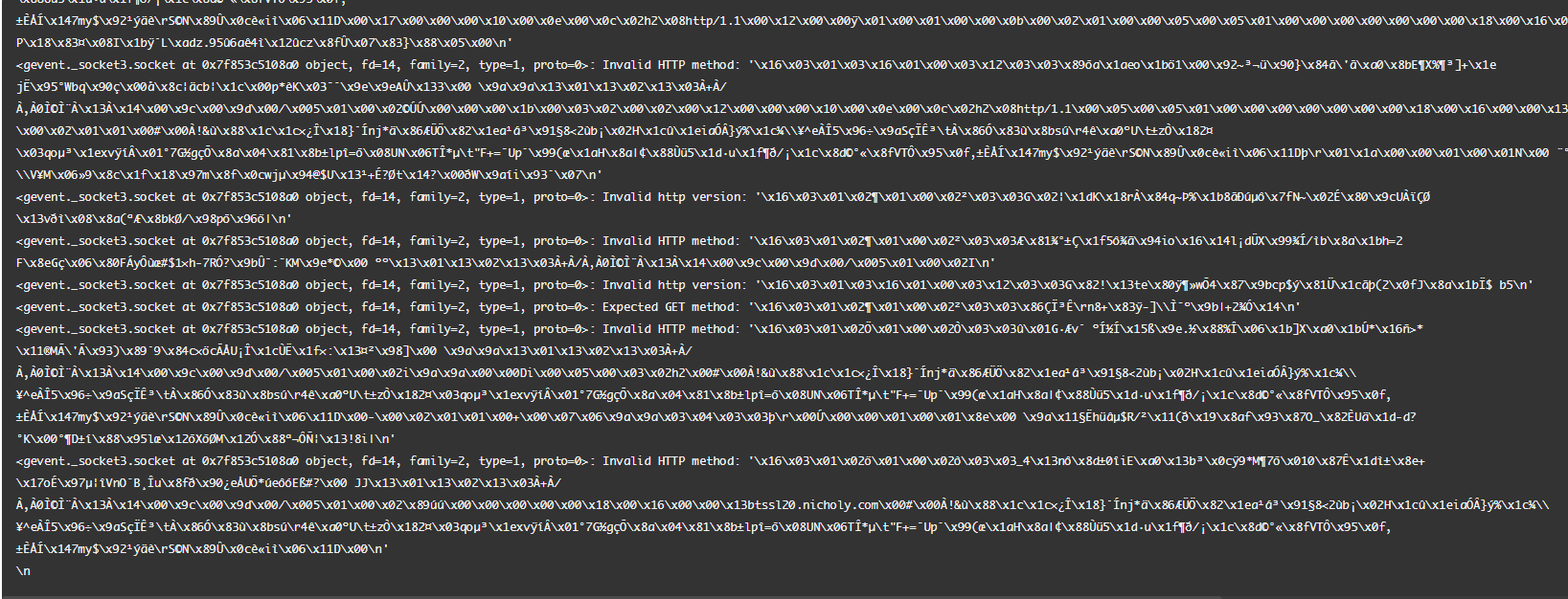

发表于 2024-3-8 15:21:54 | 显示全部楼层
如图,都是一些 Invalid HTTP method 然后 乱码
