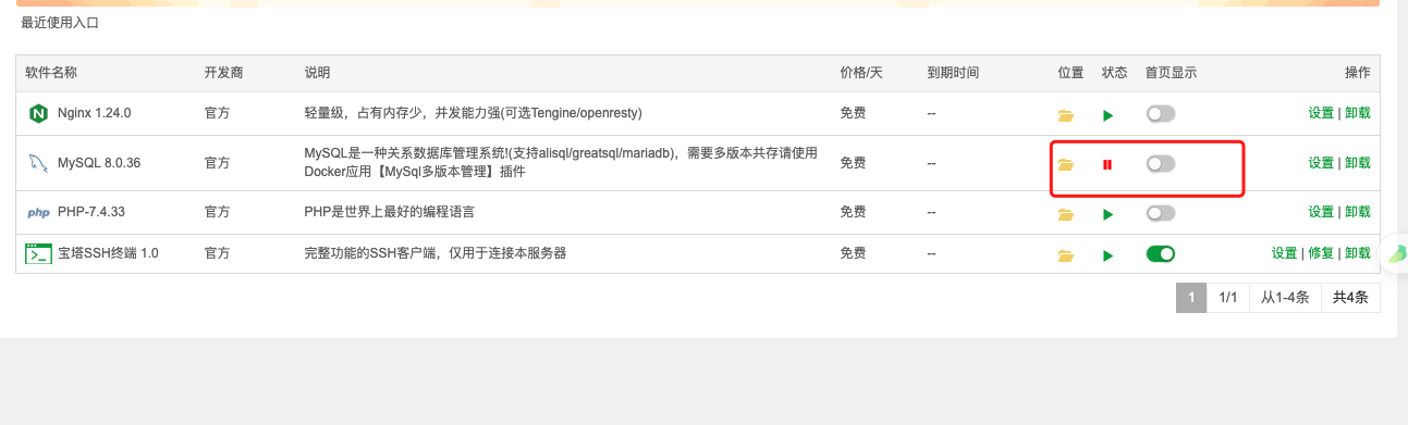

面板、插件版本:宝塔版本8.0.5,  mysql版本8.0.36
系统版本:CentOS Stream 9 64位 4核16g
问题描述:在阿里云控制台重启服务器之后,宝塔面板重启之后mysql不会自动重启

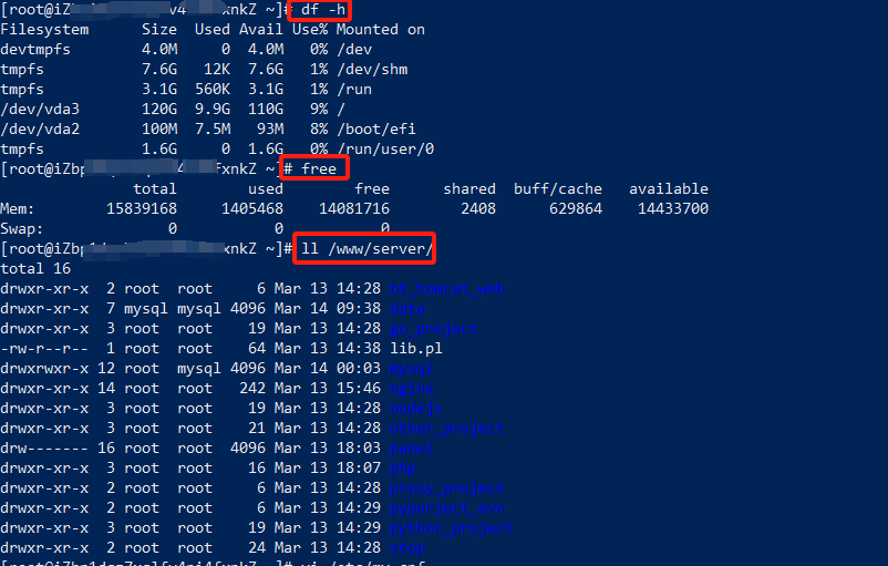

发表于 2024-3-14 11:37:07 | 显示全部楼层
