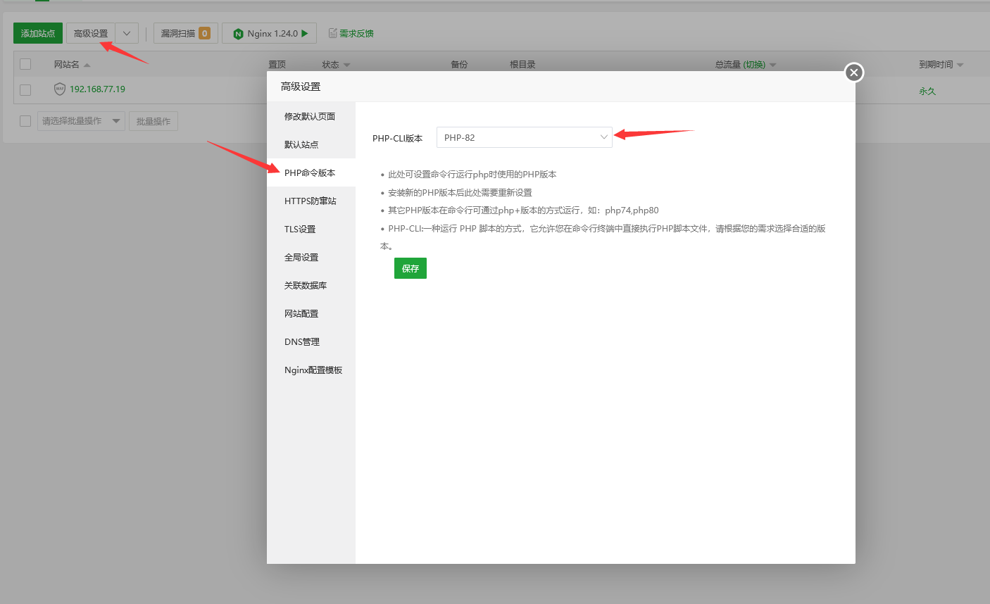

发表于 2024-3-15 16:05:02 | 显示全部楼层
尝试将php命令行修改为8.1
发表于 2024-3-18 14:59:40 | 显示全部楼层
谢谢您的帮助,按照方法,问题解除
