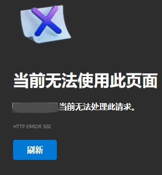

这台阿里云ecs服务器上宝塔正常用了3个多月了没出过问题,刚才想添加个新node项目,按下保存就停止响应了,再刷新页面就http error 502,
此时试了下在跑的服务还能正常访问,之后重启就不行了,应该是没选开机启动的原因。终端看宝塔的服务还在正常跑着,

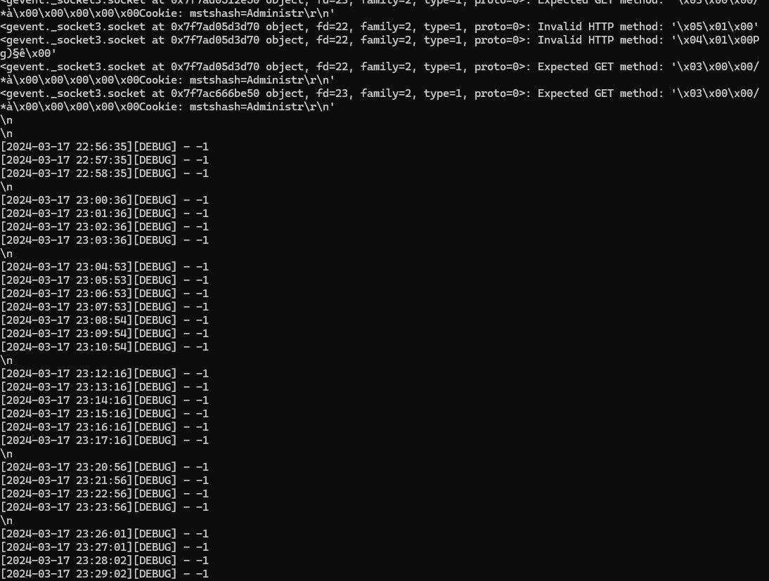

16修复完成但没作用,22看日志,从挂掉的那一刻起不停刷[DEBUG] - -1。

您好,debug日志这一块不是引起您的面版或者网站无法访问的原因。产生Debug的问题已经修复,但是正式版还没有更新,因此您那边还需要再等等,非常抱歉了
