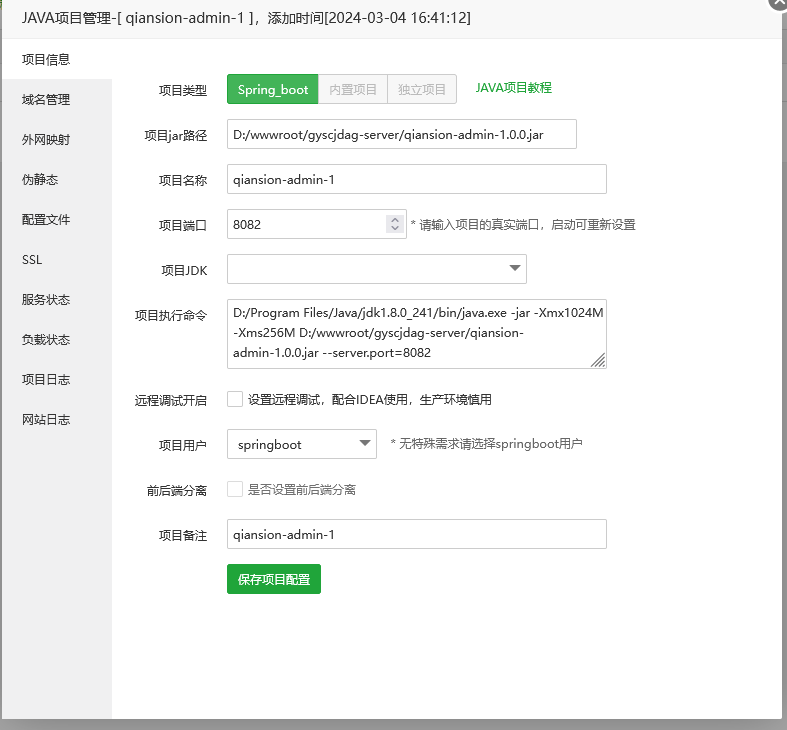

问题描述:添加好jdk后部署jar包后,面板中启动项目可以正常运行,但是重启服务器后项目启动不起来,手动点运行项目可以启动,不知道是什么原因,也看不到错误信息。

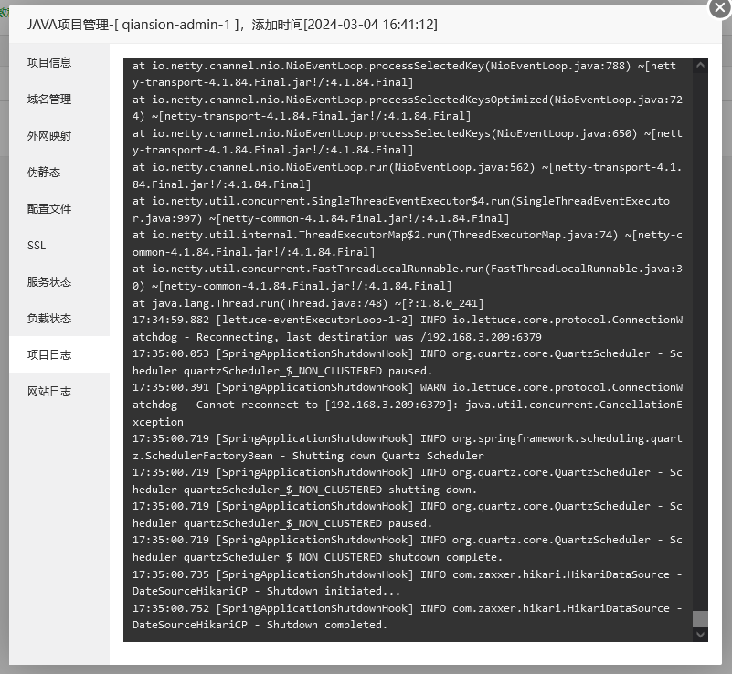

项目部署是这样的,请问这个是在哪里看错误信息,通过点击启动项目是可以启动的。

可以查看一下截图上的项目日志或者网站日志
发表于 2024-3-27 18:46:18 | 显示全部楼层
这里的项目日志是项目运行后才有,也就是说,项目没启动就没有新增日志
图上的日志是之前运行记录的
刚18点30重启了服务器,这里没有新的日志出现
也不知道我说清楚了没有
因为没有开启外网映射,所以没有网站日志。
