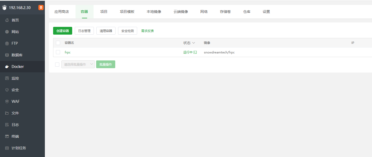

配置完成文件我们需要启动服务端
直接命令启动docker <说明一下:千万不要带端口映射启动服务端>
  1. docker run --restart=always --network host -d -v /root/frpc.toml:/etc/frp/frpc.toml --name frpc snowdreamtech/frpc  #自带下载镜像

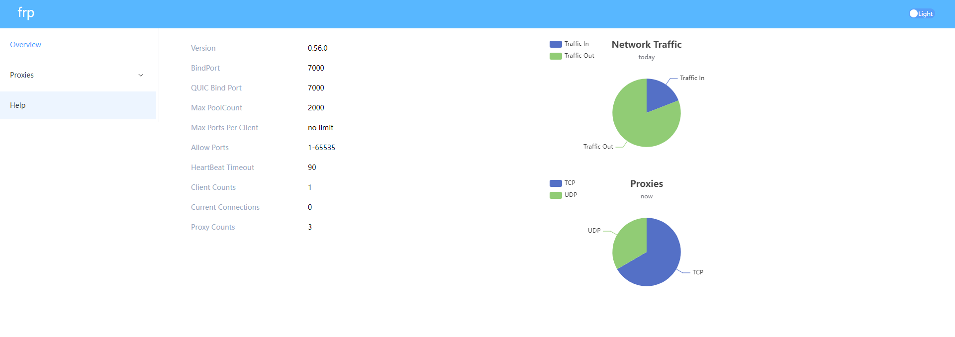

启动成功之后我们登陆web管理 (ip:7500 用户名dashboard_user, 密码dashboard_pwd)
能登陆管理界面就说明我们的服务端安装成功了

四、配置完成启动docker 启动命令:

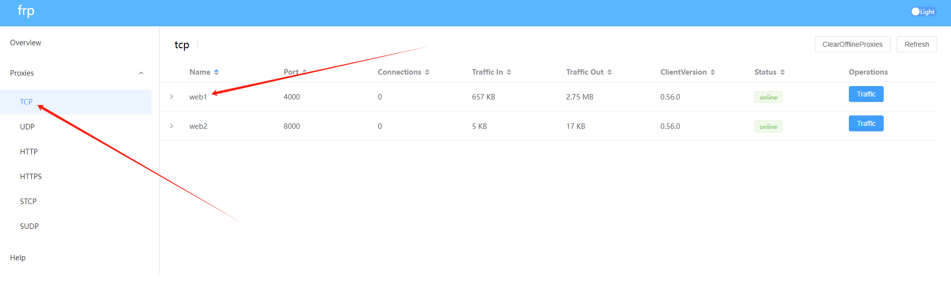

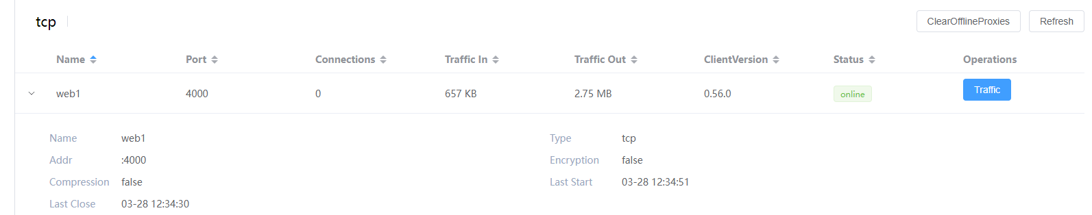

然后我们再到服务端管理平台查看

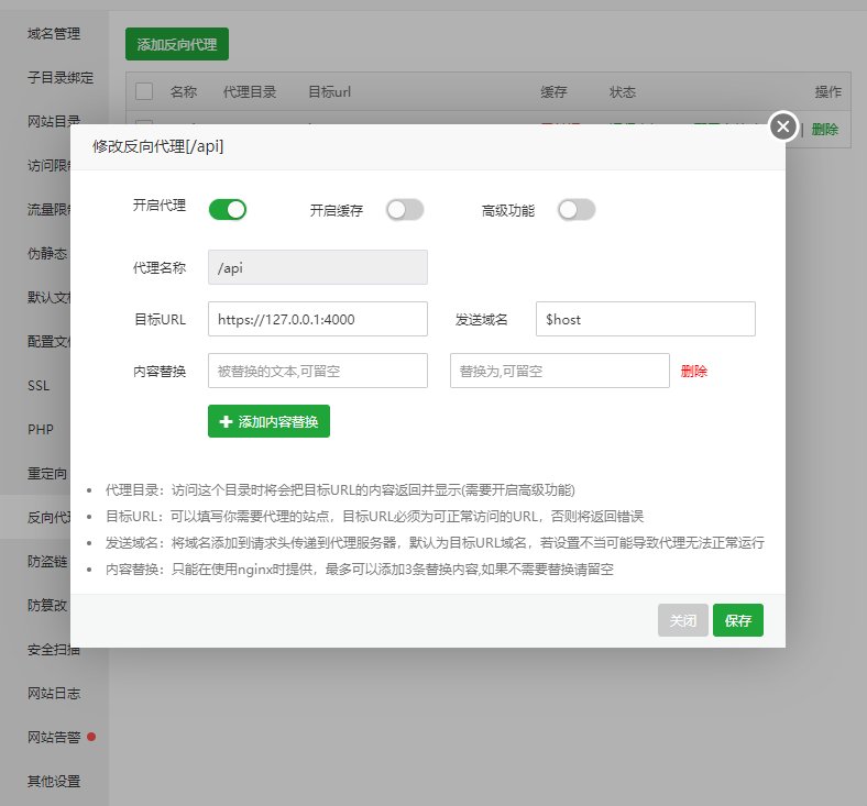

绿色的就说明正常了!我们需要到宝塔建站点!如果是ssl站点那么我们就要建和公网上面的域名一样(为多站点提供),而且证书可以随便弄
搞服务端 建站做反向代理 http就代理http https就代理https
弄完刷新就可以看效果了!!!
