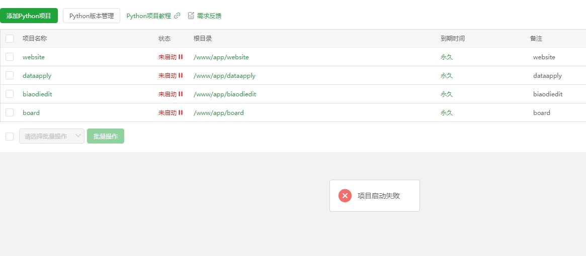

问题描述:项目管理器里添加了项目,配置好后全部都提示启动失败,折腾了好一会,最后发现虽然提示失败,但项目是实际有成功运行起来的。有试过在面板首页点修复和重启,结果都一样。这个是我的问题吗?还是是这个版本的bug?

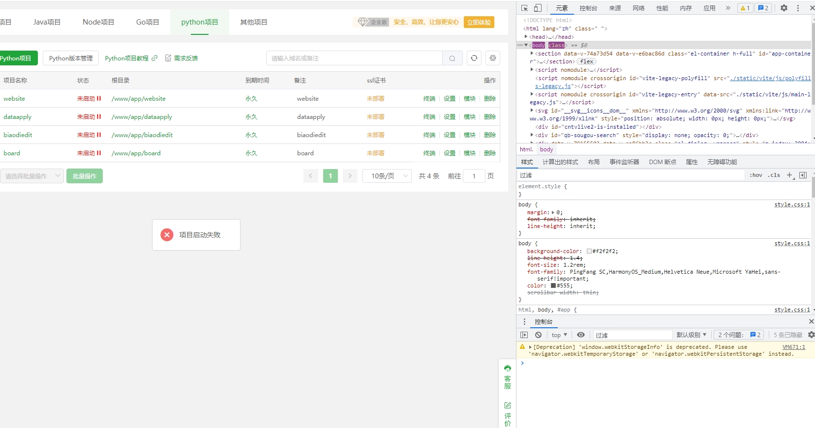

f12网络显示项目启动失败的部分。
发表于 2024-4-2 11:43:54 | 显示全部楼层
运维技术阿闯 发表于 2024-4-2 11:38
f12网络显示项目启动失败的部分。
不太懂你要看哪个,发个截图你看看

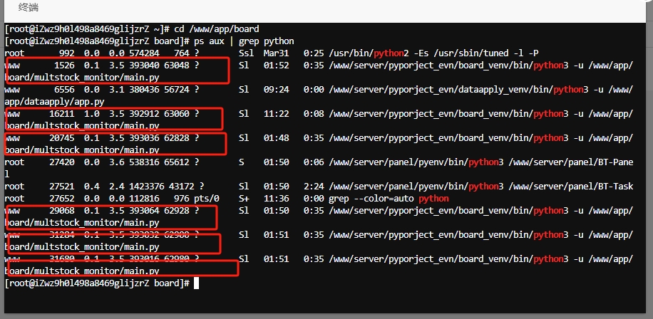

而且我发现虽然我启动后提示失败,程序实际上有运行起来,但是我再在面板里对应的项目再点一次启动,虽然还是提示失败,但这时后台会重复运行程序,比如我这个程序,多次点了启动之后,后台在同时运行多份这个程序
