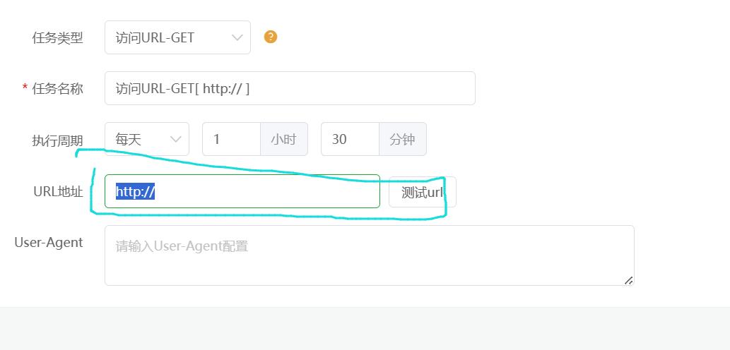

我需要添加上面的一个php语句 cron job,
在宝塔计划任务中,添加PHP语句有格式要求么(或者如何才能运行以上php语句呢)
我直接把以上语句填进宝塔计划任务中,无法正常运行哦。

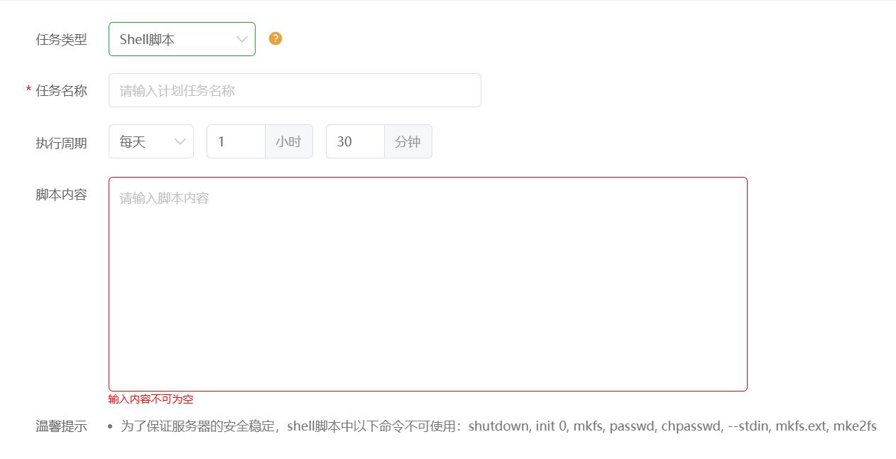

您好,从上面计划任务来看,您应该是想运行php脚本内容,那么就需要使用shell脚本来实现了,
php这里你要选择你的php版本,其他的不需要修改
如使用的是php7.4
/www/server/php/74/bin/php  /www/wwwroot/ideadesign.net/index.php -- wpaicg_cron=yes
这是计划任务内容,生下的你看看怎么添加对应的执行频率,可以收到调整

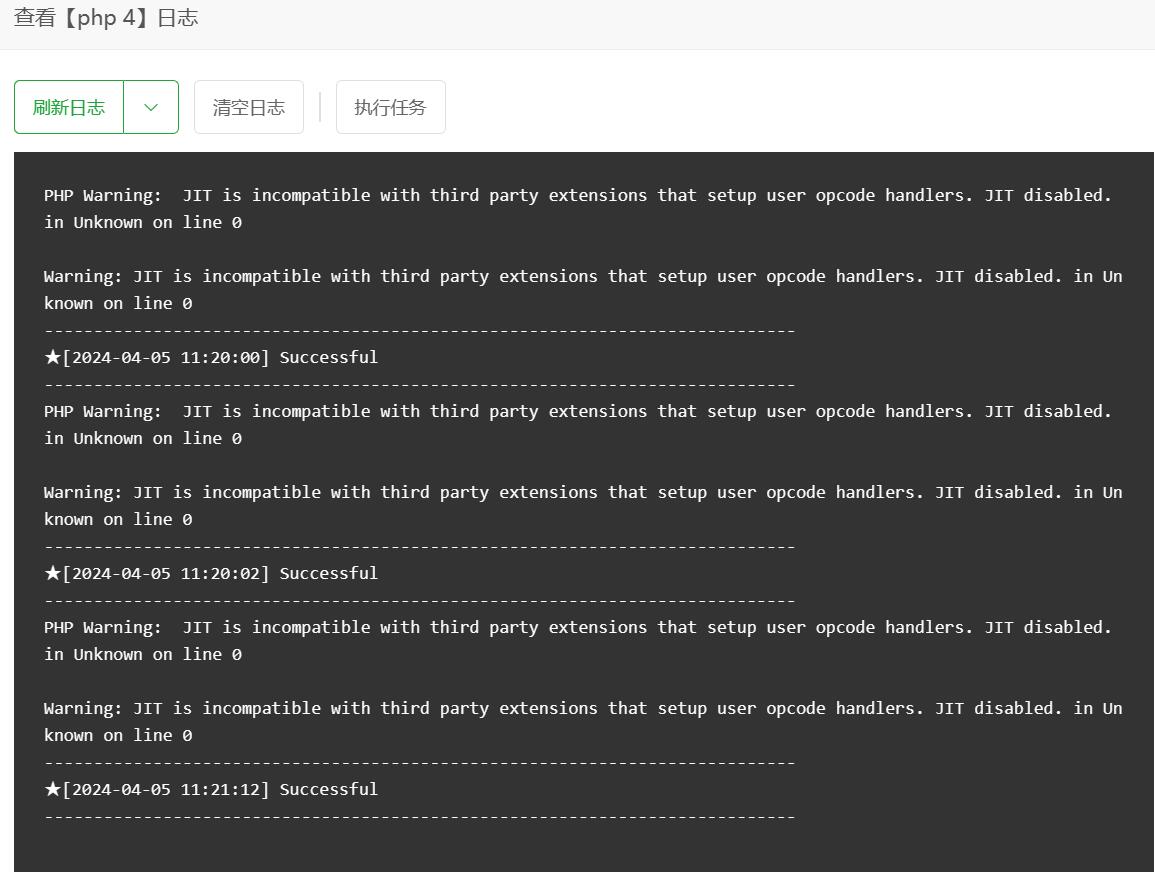

非常感谢您的及时回复,我的PHP8.0,所以我稍微改了下,
但是显示不兼容,奇怪,这个是与面板配置问题?
还是他程序问题?你感觉
期待您的指导,由衷得感谢您假期期间还帮我解答问题。

换成7.4可以了。8.0就是不兼容问题。 感觉。谢谢
