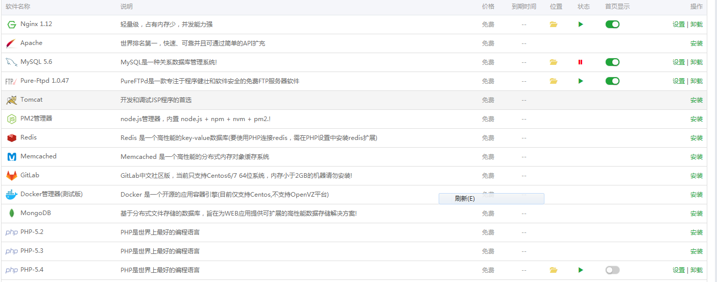

访问页面都是404,后台看到mysql是关闭状态,重启,重载,启动,什么都试过了,服务器也重启N次了,就是启动不了
系统: Debian GNU/Linux 9

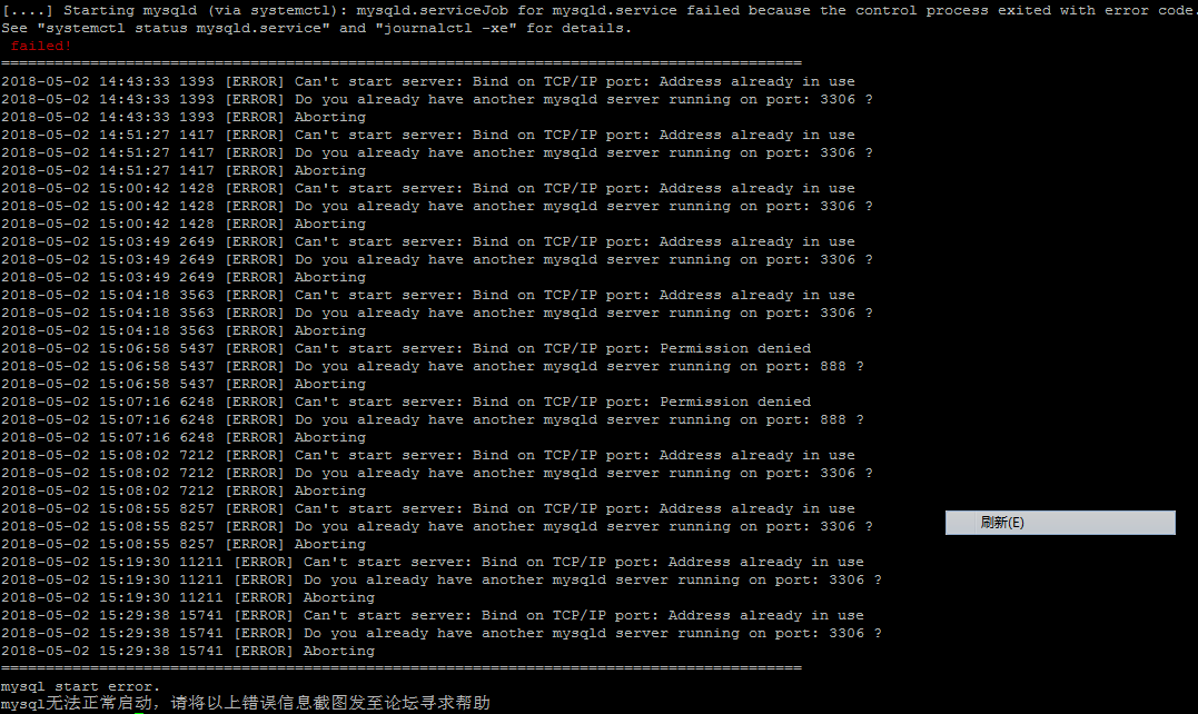

TIM图片20180502152756.png TIM图片20180502153010.png 输入修复命令后还是不行,提示论坛求助。。。

发表于 2018-5-2 15:35:41 | 显示全部楼层
  1. lsof -i :3306
输入这条命令看看

发表于 2018-5-2 15:41:57 | 显示全部楼层
nginx占用了mysql的3306端口 你改了什么??
发表于 2018-5-2 15:47:52 | 显示全部楼层
这个端口怎么改,在哪里改呢,中午发布文章还正常,然后没改过,午睡后下午求友情链接人家说打不开我才注意到,改端口应该是前两天装软件半夜里有改过一次
发表于 2018-5-2 15:53:46 | 显示全部楼层
还真是端口,半夜糊涂了,弄混了,改了端口,成功启动,但是网站依然无法打开,404 not found

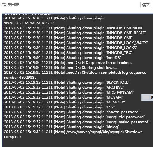

发表于 2018-5-2 15:58:52 | 显示全部楼层
nginx的错误日志
