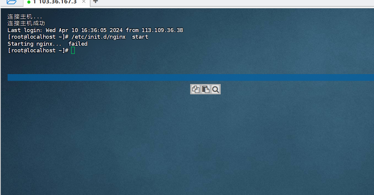

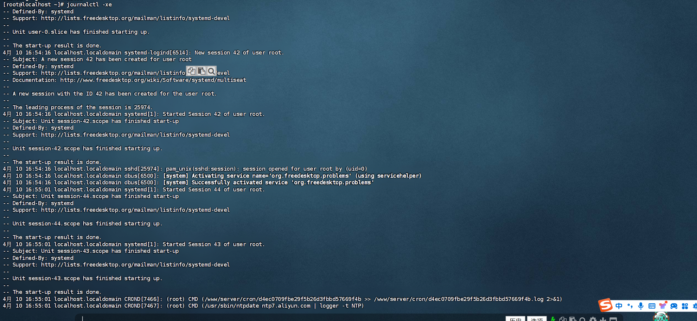

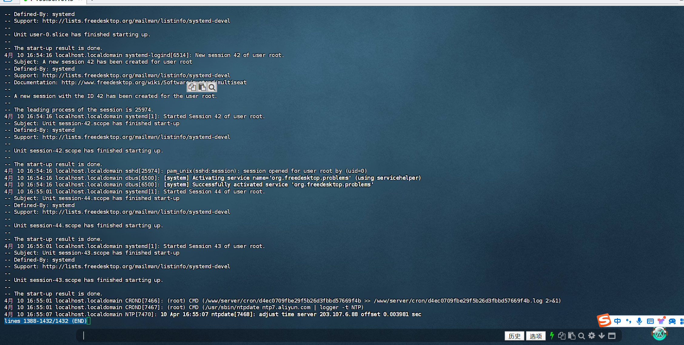

发表于 2024-4-10 16:57:16 | 显示全部楼层
运行
/etc/init.d/nginx start
journalctl -xe
的反馈

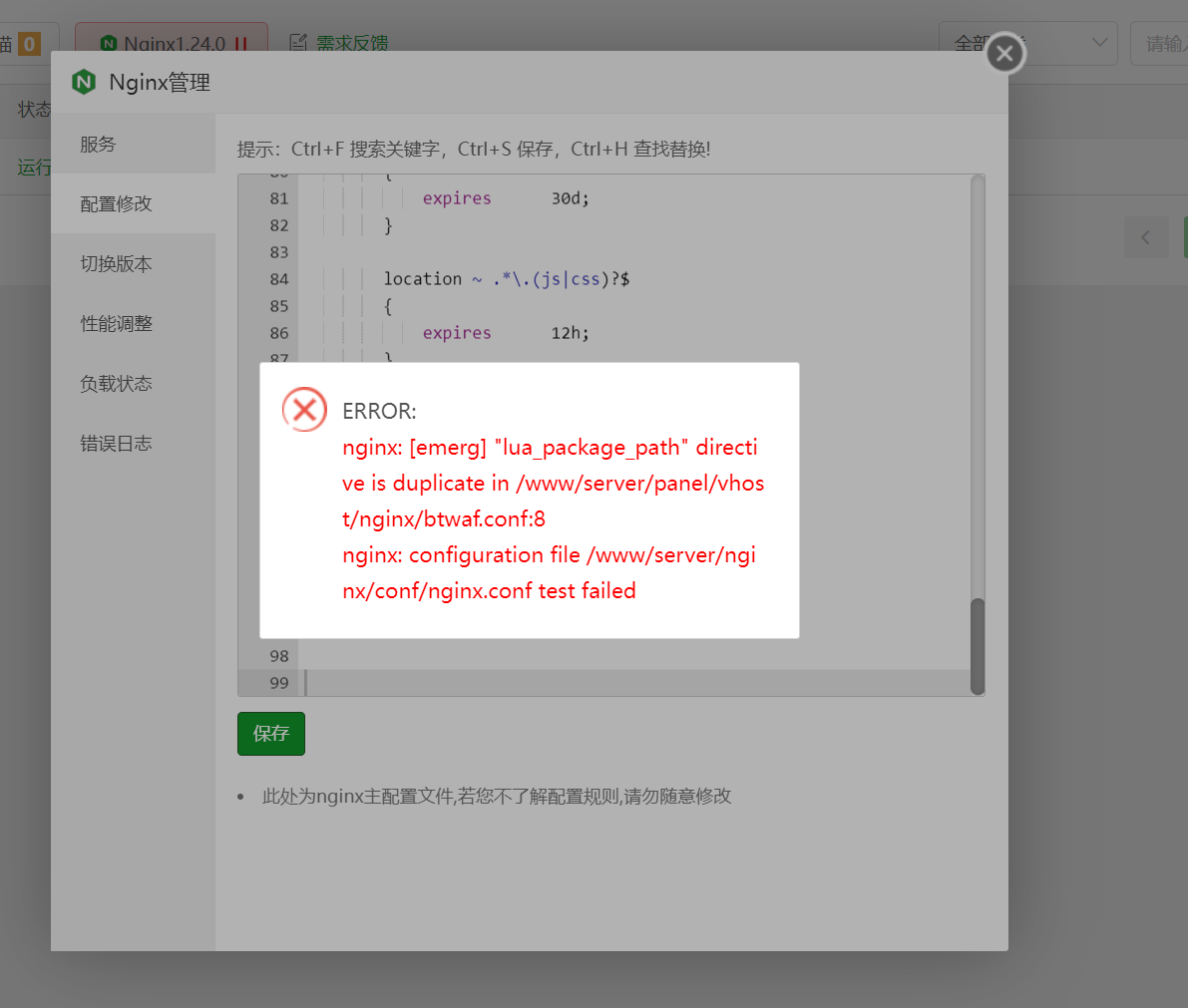

发表于 2024-4-10 17:49:43 | 显示全部楼层
运维技术南一 发表于 2024-4-10 17:11
您好,查看一下ningx错误日志中有没有什么报错内容,截图发出来
修改配置 报错如图

发表于 2024-4-10 18:29:47 | 显示全部楼层
运维技术南一 发表于 2024-4-10 18:04
私信我发送一下您的面板登录信息,我帮你排查一下,私信完到这里回复我 ...
已解决 卸载了 宝塔防火墙 和宝塔 网络加速后解决
