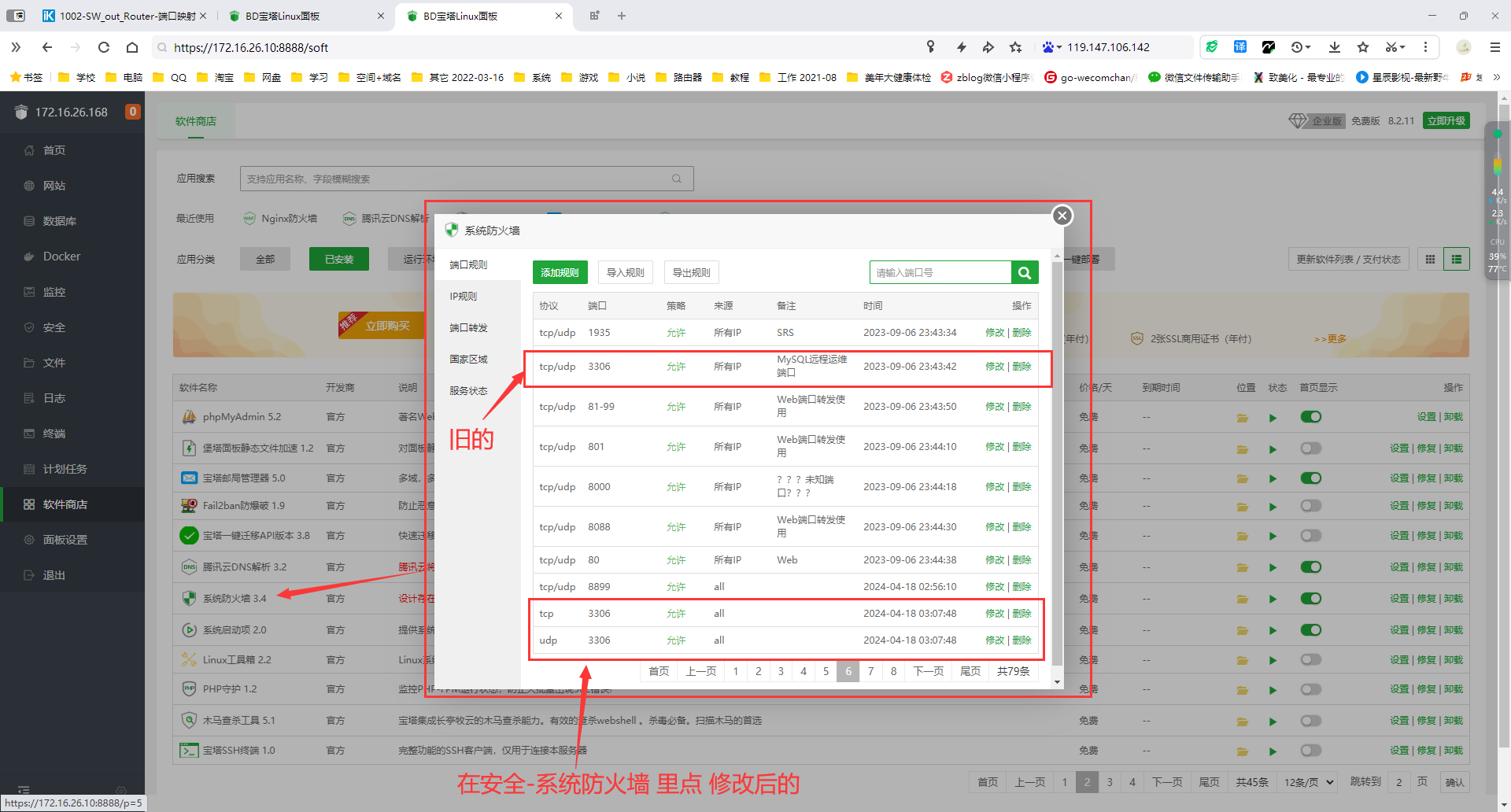

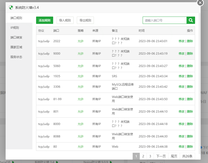

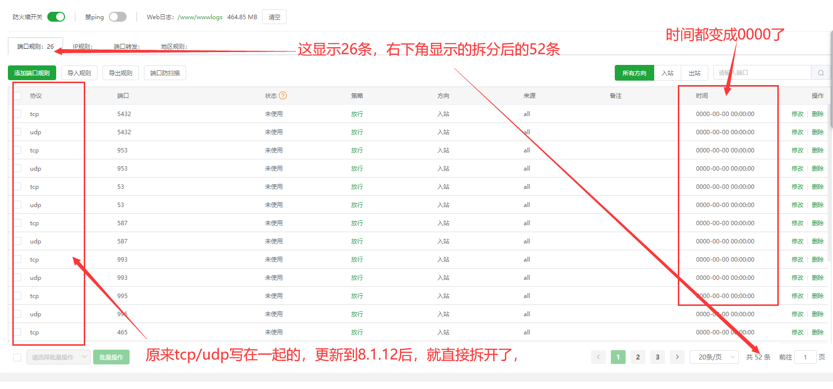

1、更新到【Linux面板8.1.12 测试版】我原来是同一端口tcp/udp写在一起的共26条
在 安全 里是拆开成52条了,但在 系统防火墙v3.4 这里同一端口tcp/udp显示在一起的

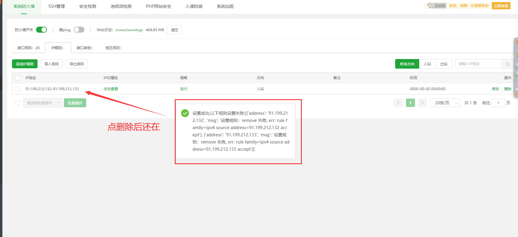

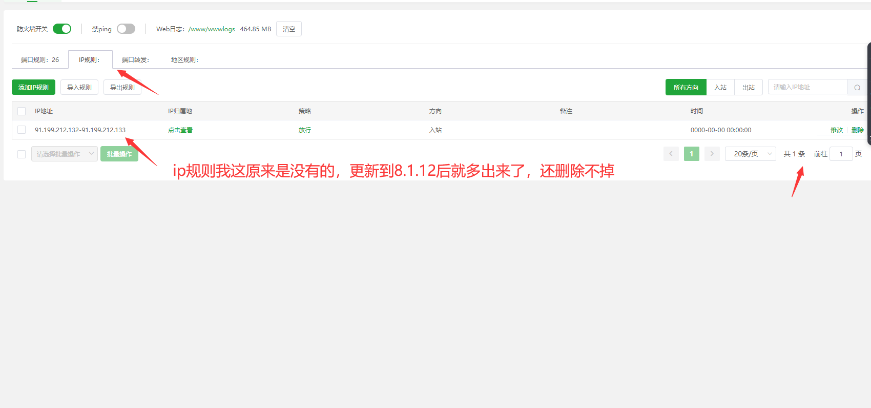

2、安全-IP规则 以前是空的,更新到【Linux面板8.1.12 测试版】后就多出了1条,且无法删除掉

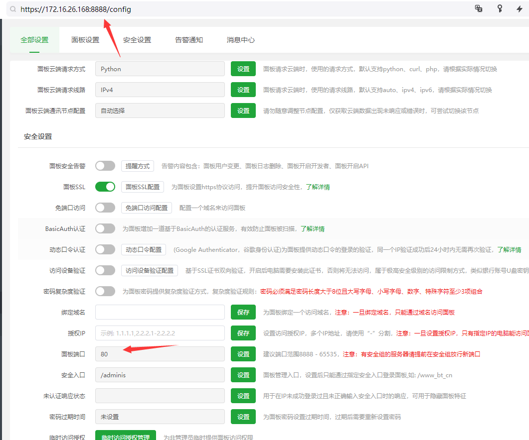

3、我的面板是8888端口,但 面板设置-安全设置 里面板端口却显示80

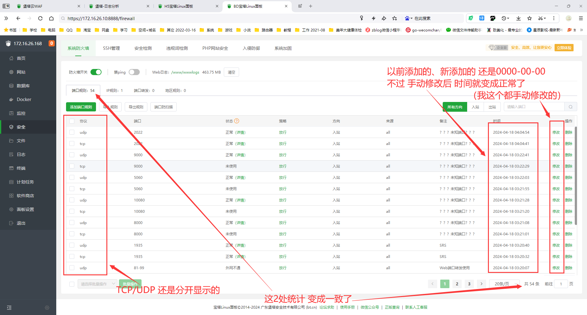

1、
安全-系统防火墙以前的添加 及 新添加的 时间还是0000-00-00,不过点修改的后,时间会变成正常。(我的都点修改过的)
TCP/UDP还是分开显示的(这个 可能 应该上 新写的就是这样的把)
左上角 与 右下角 这2处统计变成一致了
还有就是 系统防火墙v3.4 里tcp、dup、tcp/upd 直接变成多条了,这个插件里记录应该要清理下。
这个插件修复、卸载,那些多出的记录 还在。

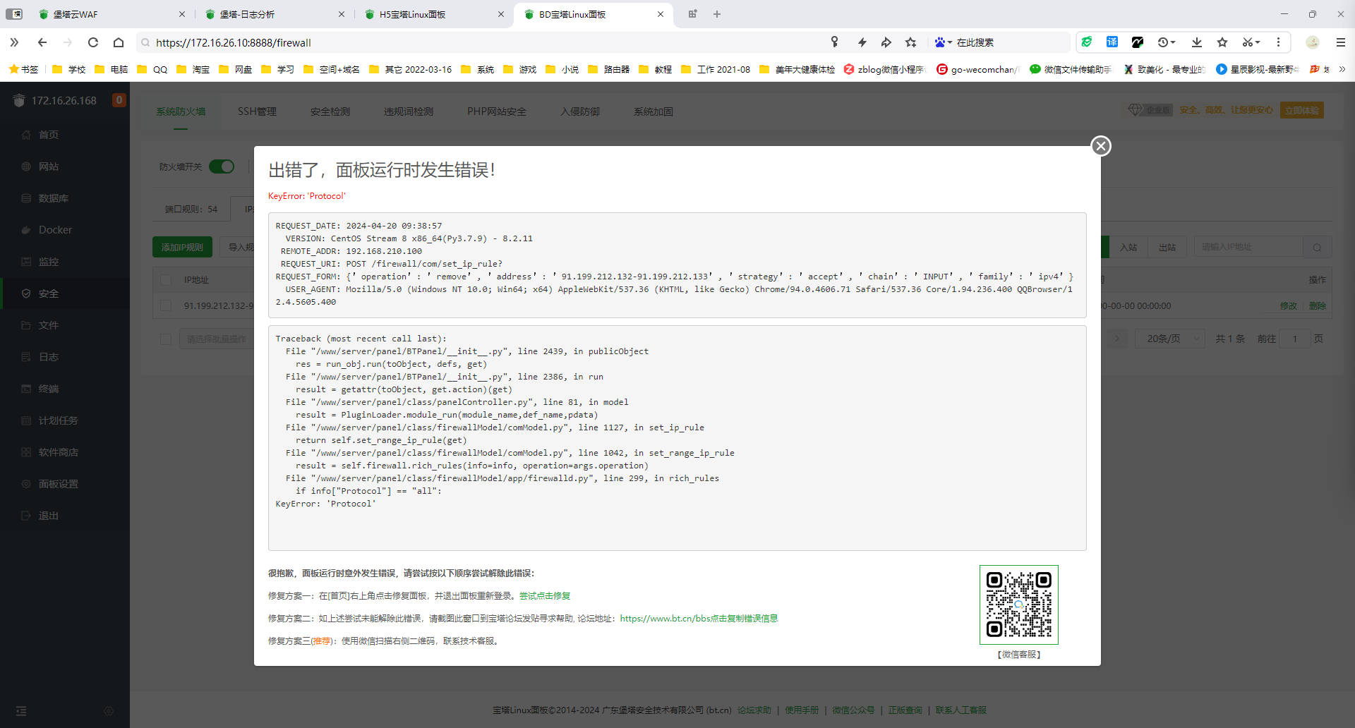

2、安全-IP规则 ,之前多出了1条,还是无法删除掉,报错如下

面板更新至最新版
1,以前添加的显示0000是正常现象,新添加是显示正常添加时间的,tcp/udp分开显示是正常的
系统防火墙这个插件已经不维护了,使用安全--系统防火墙进行管理
2,可以尝试在左边栏数据库---SQLite,添加/www/server/panel/data/db/firewall.db,在firewall_ip表中进行删除
发表于 2024-5-7 13:19:58 | 显示全部楼层
阿珂 发表于 2024-5-7 10:49
面板更新至最新版
1,以前添加的显示0000是正常现象,新添加是显示正常添加时间的,tcp/udp分开显示是正常 ...
好的,第2个通SQLite成功删除了
