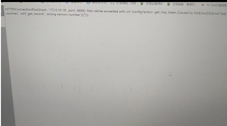

面板:8.0.6     云控平台:2.5.9
云平台管理的面板无法打开,点击后出现报错
发表于 2024-4-16 10:38:40 | 显示全部楼层
您好,根据报错信息,您可以通过以下方向排查一下:
1、确认服务端口:首先,确认 172.0.10.18 上的 88888 端口是否确实是一个 HTTPS 服务。如果该端口上运行的是 HTTP 服务,你需要修改客户端请求,使其通过 HTTP 而非 HTTPS 进行连接。
2、检查 SSL/TLS 配置:如果 88888 端口确实应该提供 HTTPS 服务,那么你需要检查服务端的 SSL/TLS 配置是否正确。这可能包括证书文件、私钥文件以及可能的中间证书文件的路径和权限设置。
3、检查防火墙和安全组设置:确保没有任何防火墙或安全组规则阻止了对 88888 端口的 HTTPS 访问。

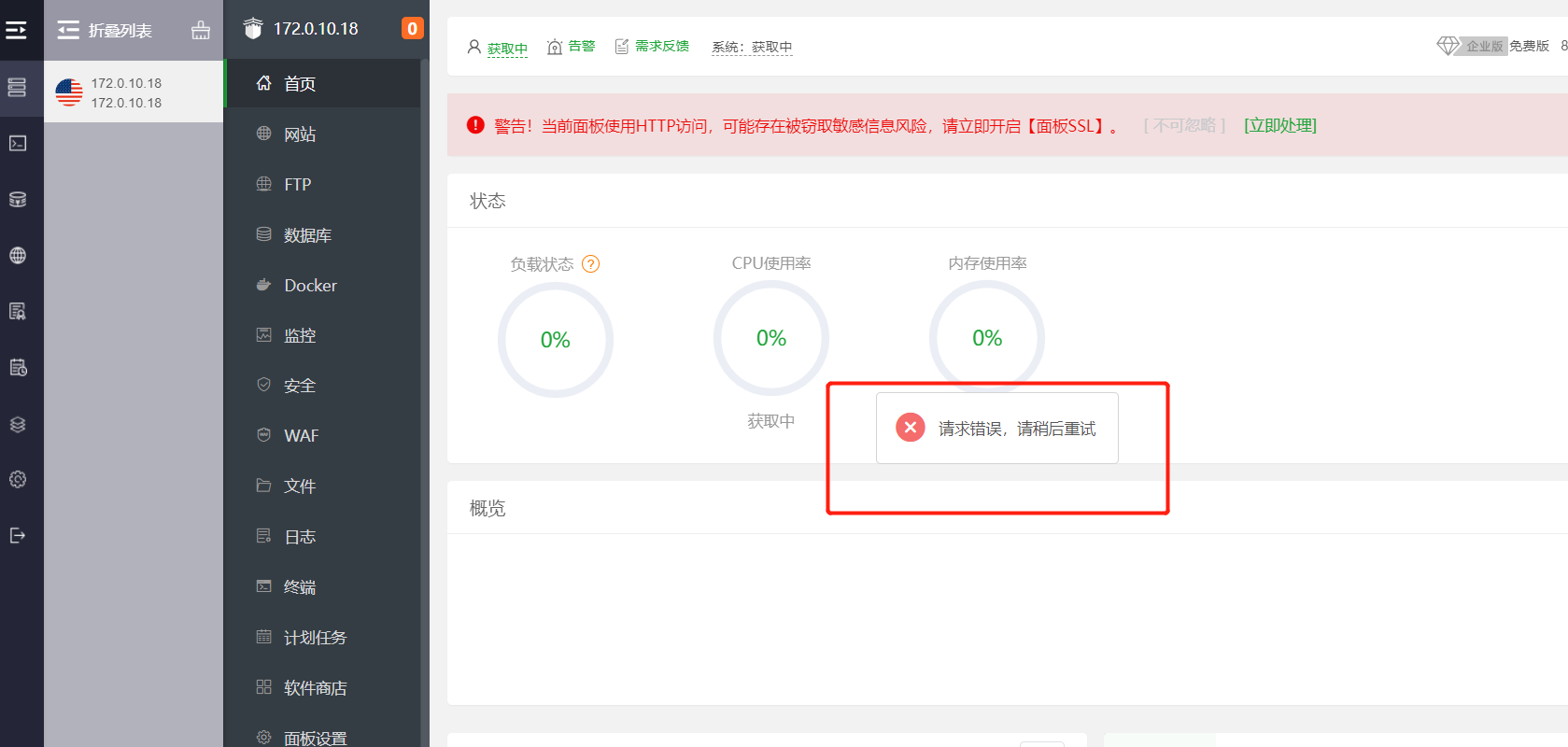

重新添加了一遍可以跳转了,但是显示“请求错误”

这样把截图发出来看看
发表于 2024-4-16 16:12:31 | 显示全部楼层
运维技术南一 发表于 2024-4-16 16:09
这样把截图发出来看看
你好,如图中显示
发表于 2024-4-16 16:26:22 | 显示全部楼层
这个提示会影响操作吗,有没有什么异常
修复一下面板试试
什么操作也点不了,点任何东西都会弹“请求错误,请稍后重试”  发表于 2024-4-16 16:36
