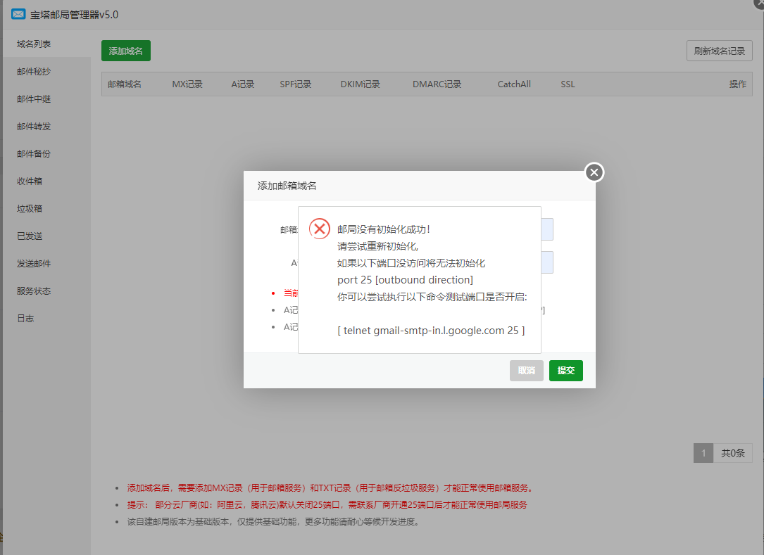

问题描述:你好,腾讯云服务器的25端口已解封。我这边遇到的问题是安装宝塔邮局管理器后,环境依赖都已安装成功,但是添加域名显示邮局没有初始化成功!请尝试重新初始化。

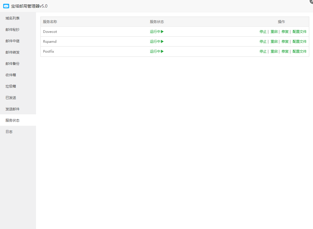

发表于 2024-4-16 14:27:54 | 显示全部楼层
您好,重启一下第二张截图的三个服务
不行的话就修复一下邮局插件

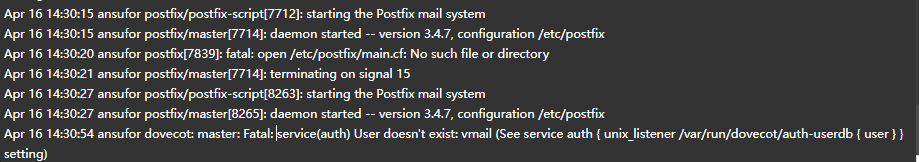

发表于 2024-4-16 14:49:00 | 显示全部楼层
一个人听着歌 发表于 2024-4-16 14:35
按顺序修复后,第一个服务Dovecot停止了,再次点击启动也还是显示已停止。日志显示如下 ...
执行下面命令
yum remove dovecot
yum install -y  dovecot
systemctl start dovecot

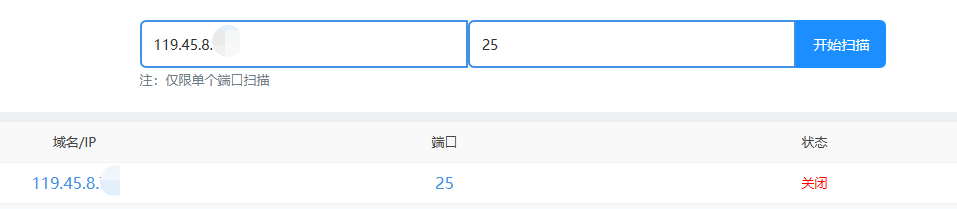

发表于 2024-4-18 14:11:51 | 显示全部楼层
一个人听着歌 发表于 2024-4-17 14:49
发给你过了,是否有收到
25端口没开,去服务器安全组看看,如果安全组放行了,就跟服务器运营商反馈一下
