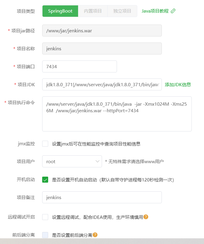

我使用的是阿里云服务器,已经配置了安全组,开放了多个端口。宝塔面板是8.0.6,而且按照客服要求修复了。
根据宝塔的教程,下载了jenkins用来测试。war文件已经上传,存放在根目录/www/jar下面。
配置了JDK环境,防火墙已经关掉了。
新建了一个springboot站点,
问题就是,每次我启动站点,都弹窗“启动成功”,但是项目状态仍然是红色的“未启动”。

项目jar路径  /www/jar/jenkins.war
项目名称 jenkins
项目端口 7434
项目JDK  jdk1.8.0_371[/www/server/java/jdk1.8.0_371/bin/java]
项目执行命令
/www/server/java/jdk1.8.0_371/bin/java  -jar -Xmx1024M -Xms256M  /www/jar/jenkins.war --httpPort=7434
j
项目用户  root
开机启动
项目备注  jenkins

还是不行呢。请看看我的配置。
发表于 2024-4-17 19:02:24 | 显示全部楼层
jdk得换成17.08的那个  看运行日志就知道了

感谢!换了JDK,确实项目可以运行了。
