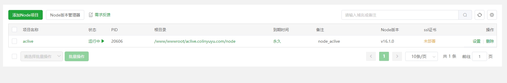

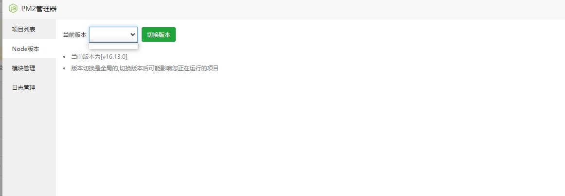

昨天开始,我下面所有的服务器中的宝塔面板,都出现了pm2管理器都出现了无法选择版本的问题,经过重装pm2管理器、切换版本(本身就不能切换)等方法无效以后,考虑到官方一直说pm2要下线,所以没办法只能迁移到node.js管理器中,然而在迁移过程中,在全程没有动任何功能逻辑和代码的前提下,却无法使用。通过代码打印日志,发现日志没有任何错误,只是io.on('connection', function(socket)不执行,而在pm2管理器中是正常的,现贴出全部的配置,希望官方能帮忙看看是什么原因。这是出现了无法选择版本的问题。

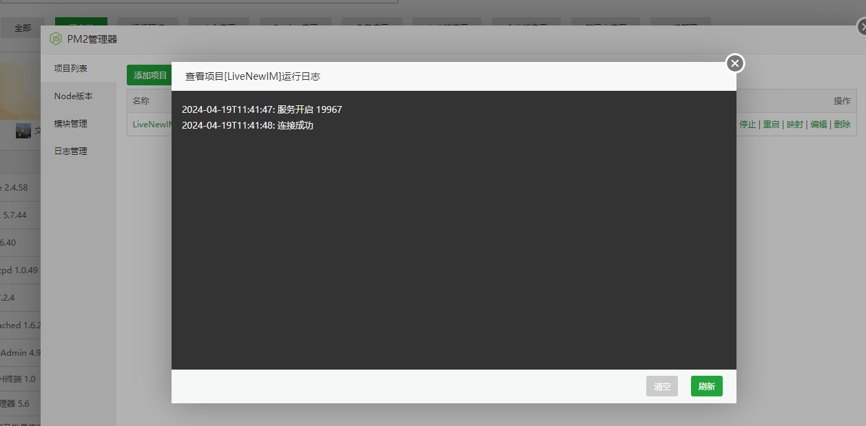

这是在pm2管理器中应该可以打印的链接成功的信息:
这是添加了一个node项目:
这是node.js配置的相关信息,他没有配置域名管理、外网映射、伪静态、配置信息等,因为在pm2中我也没有配置过
这是在项目日志中打印的信息,他答应了服务开启,但是却没有打印连接成功,和pm2结果不一样

请你们告诉我pm2为什么会出现这种无法选择的问题吧,我实在没能力解决node.js管理器无法运行的问题,反正pm2管理器用了好多年,没有一点问题,改成node.js管理器就一大堆问题,我实在解决不了。
这是我下面所有的服务器,我不相信是巧合,我用的是centos,各个版本的centos都有这个问题,应该不是巧合吧
微信截图_20240425114115.png 微信截图_20240425114152.png 微信截图_20240425114222.png 微信截图_20240425114310.png
既然我的所有服务器都出现了类似的问题,应该不只是我遇到了这个问题的,请官方大大给点建议吧,第一,虽然官方建议修改为node.js管理器,但是上面的对话也看出来,我确实没能力改成node.js管理器,因为node.js管理器你们说跟pm2管理器没差别,可是我就是用不起来,虽然你们说是我代码问题,可是代码我根本没改过,所以只能退而求其次,使用pm2管理器,反正pm2管理器就可以。第二,经我测试我的所有服务器都在同一时间出现同样的问题,但是重装系统后问题就消失,所以这一定是pm2管理器的bug

发表于 2024-4-25 16:35:23 | 显示全部楼层
宝塔用户_fffnst 发表于 2024-4-25 11:47
请你们告诉我pm2为什么会出现这种无法选择的问题吧,我实在没能力解决node.js管理器无法运行的问题,反正pm ...
这个问题已经修复了,修复一下插件就可以切换版本了
