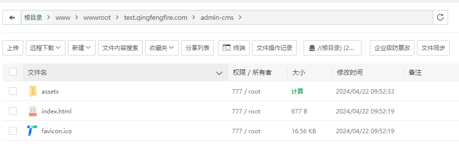

您好,看信息是cp命令上的问题
先去查看一下/www/wwwroot/test.qingfengfire.com/admin-cms目录是否存在,如果不存在就创建这个目录
发表于 2024-4-19 17:09:57 | 显示全部楼层
运维技术南一 发表于 2024-4-19 17:03
您好,看信息是cp命令上的问题
先去查看一下/www/wwwroot/XXXadmin-cms目录是否存在, ...
已经确认了这个目录是存在的,用宝塔自带的终端是可以执行的,也能执行成功

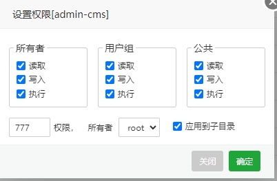

先去查看一下/www/wwwroot/XXX/admin-cms目录是否存在, ...
如果cp -rf /var/jenkins_home/workspace的 目标文件夹是在jenkins_home可以正常执行的,但是进入到www/wwwroot文件夹是不行的,是不是要执行什么权限admin-cms权限我都已经打开了,还是说要配置jenkins的root权限

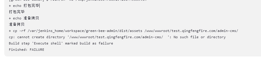

+ echo 准备拷贝
准备拷贝
No such file or directory
Build step 'Execute shell' marked build as failure

发表于 2024-4-24 09:48:15 | 显示全部楼层
运维技术阿闯 发表于 2024-4-22 09:48
您好,如果你的意图是将 dist 目录下的 assets 目录、favicon.ico 文件和 index.html 文件拷贝到 /www/ww ...
更改代码后还是无法执行,权限全部调整成了777
代码提交不上去,我截图了

滴滴,还是不行,已经存在这个目录了,而且权限都改成了777
发表于 2024-4-24 11:31:16 | 显示全部楼层
您好,根据您提供的截图信息,有个一个错误的点
这个信息表示找不到这个文件

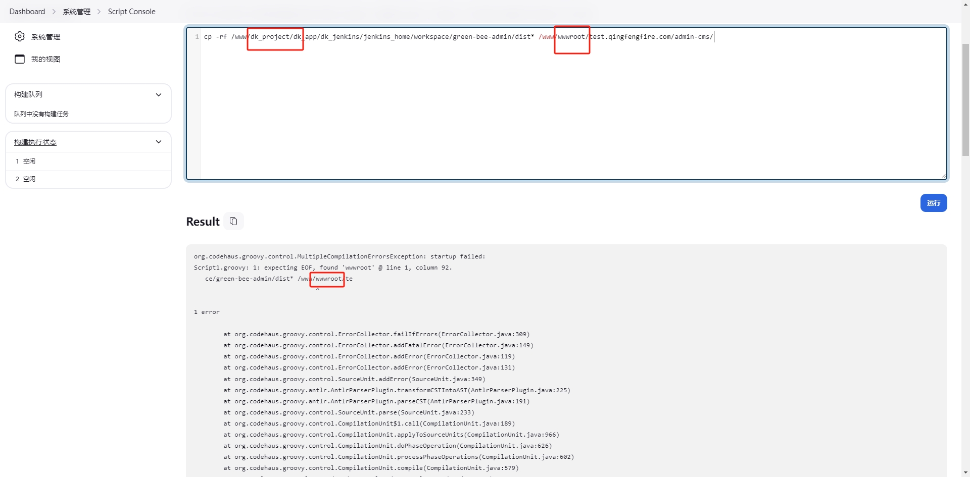

发表于 2024-4-24 13:17:29 | 显示全部楼层
已经解决了,走SSH.............
