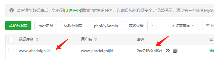

升级8.06和8.10之后,数据库使用出现了2个问题第一个就是生成的数据库弹窗显示的时候,数据库名称和数据库用户名不再限制长度,但是实际还是和以前一样是截取一部分的,造成复制的时候与实际数据库名称不对应,比如www.xxxxxxxxx.com,现在生成数据库的时候弹窗界面会将所有的内容都出现在数据库名称中,但是数据库的实际名称只显示前面的一部分。

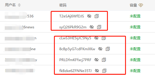

升级之前是16位密码,升级之后生成的密码都是12位的

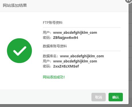

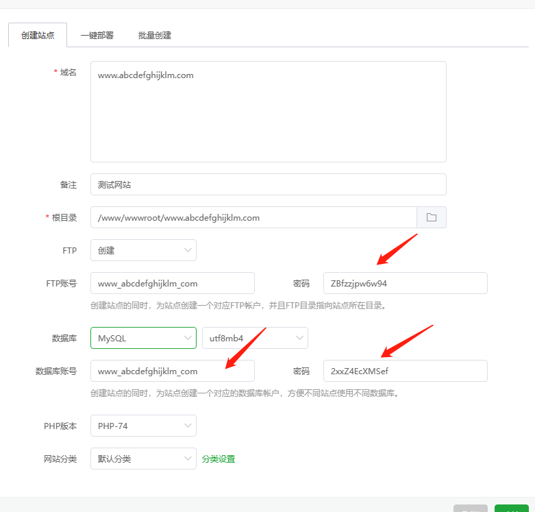

这是总的测试步骤,系统是centos7.6、香港服务器、宝塔版本是8.1.0、MySQL5.7.34,在8.0.6版本开始出现此类问题,其他8.0.5相同环境的服务器正常使用,此版本的弹出窗口内容经常空白:

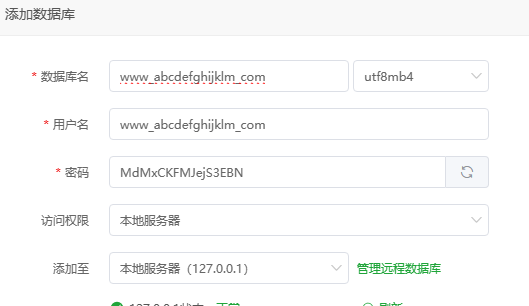

1.如果单独创建数据库,密码是16位的,但是由于用户名太长会无法进行创建,短一些就可以创建成功
2.采用创建网站的方式进行创建,密码就是12位的,且用户名全部显示出来

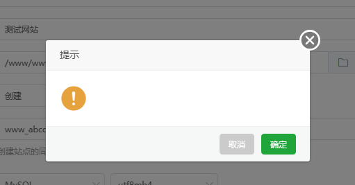

3.创建后确认,弹出窗口不显示内容,但是可以点击确定
4.之后弹出的确认窗口,数据库用户名全部显示,密码是12位
5.进入数据库检查,用户名只显示部分,密码是创建的12位
