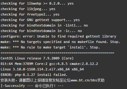

【已完成】ZUI无法安装PHP8.1
发表在 Linux面板2024-4-22 18:21  关闭 [复制链接] 9 2939
测试版本
Beta 8.2.11
CentOS 7.9.2009 x86_64(Py3.7.9)
无法安装PHP8.1
发表于 2024-4-22 18:42:44 | 显示全部楼层
您好,执行下面命令再去安装php试试
yum install -y gettext gettext-devel

发表于 2024-4-22 21:52:26 | 显示全部楼层
运维技术南一 发表于 2024-4-22 18:42
您好,执行下面命令再去安装php试试
还是一样的安装不了

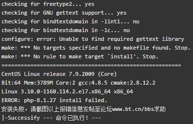

发表于 2024-4-23 13:05:51 | 显示全部楼层
您好,执行下面命令再去安装php试试
还是一样的问题  请问怎么解决
