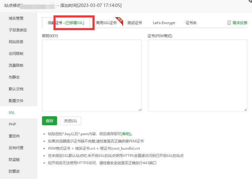

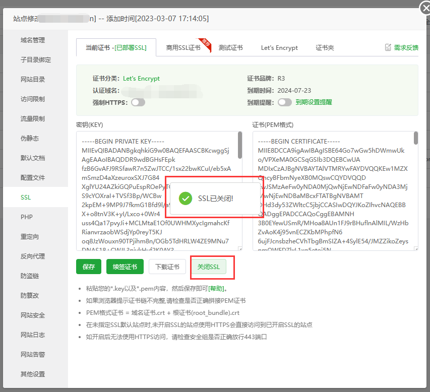

面板、插件版本:8.1.0
问题描述:点击关闭ssl,提示已关闭,但是刷新页面还是已部署状态,网站列表也显示的是未部署
发表于 2024-4-24 15:27:20 | 显示全部楼层
这个样子

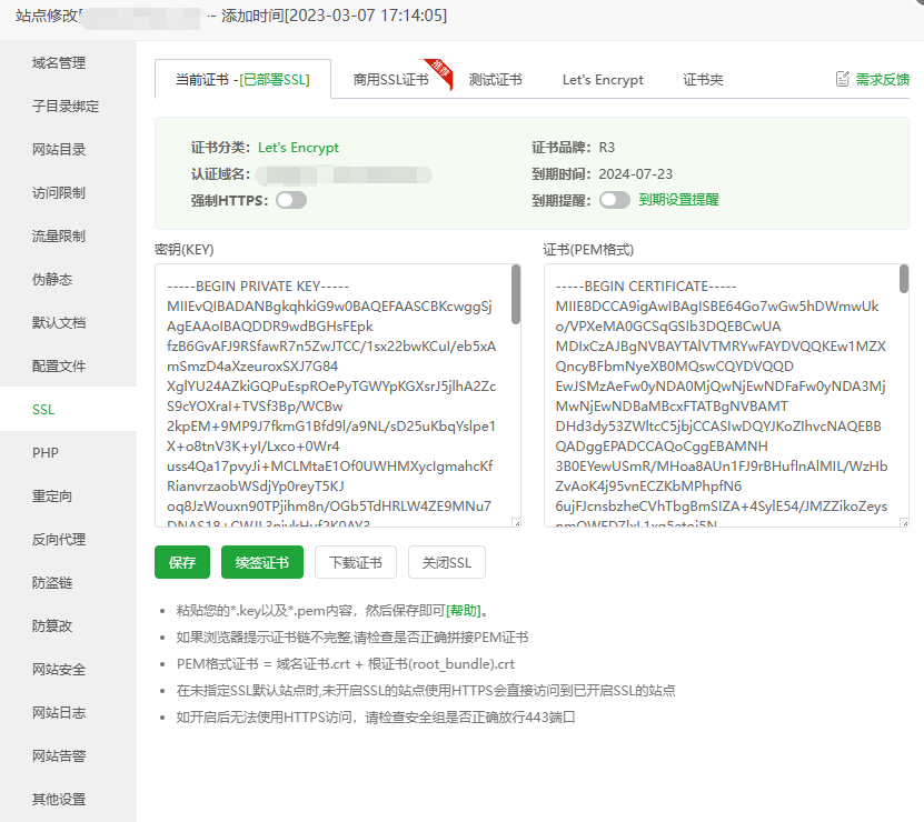

发表于 2024-4-24 15:28:43 | 显示全部楼层
关闭后,还是这个样子
发表于 2024-4-24 15:42:08 | 显示全部楼层
宝塔用户_uoicxr 发表于 2024-4-24 15:28
关闭后,还是这个样子
您好,这个应该是显示异常的问题,修复一下面板,或者刷新一下页面、换一个浏览器访问之类的
发表于 2024-4-24 15:57:42 | 显示全部楼层
运维技术南一 发表于 2024-4-24 15:42
您好,这个应该是显示异常的问题,修复一下面板,或者刷新一下页面、换一个浏览器访问之类的 ...
您好,修复后还是不行,重启服务器,chrome InPrivate 浏览模式,还是不行。

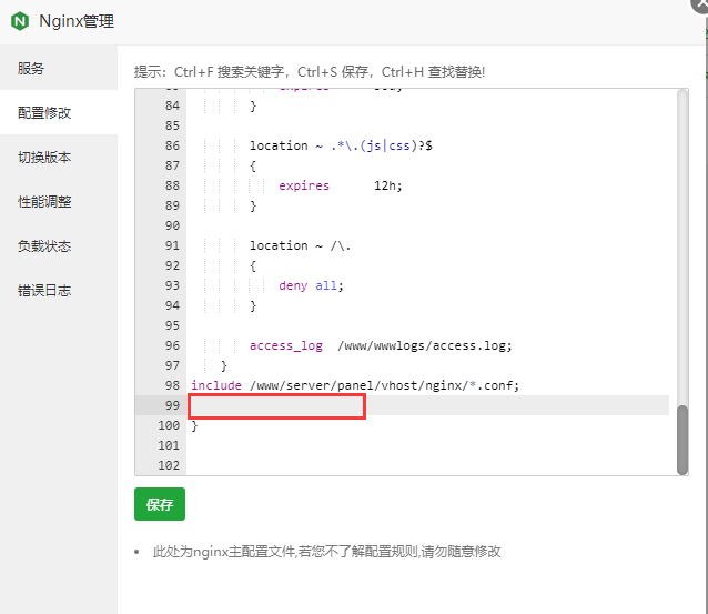

发表于 2024-4-24 17:42:17 | 显示全部楼层
宝塔用户_uoicxr 发表于 2024-4-24 17:05
刚才主题分类发到讨论里了,现在改到求助里了。面板信息已私信,麻烦您看一下 ...
排查了一下,是因为您自己加的配置和默认配置冲突了
如果您需要保留的话就把这些配置加到nginx配置文件里面去
不需要的话就直接删除就好了
发表于 2024-4-24 17:48:10 | 显示全部楼层
如果您需要保留的话就把这些配置加到nginx配置文件里 ...
明白了,问题已解决,非常感谢
