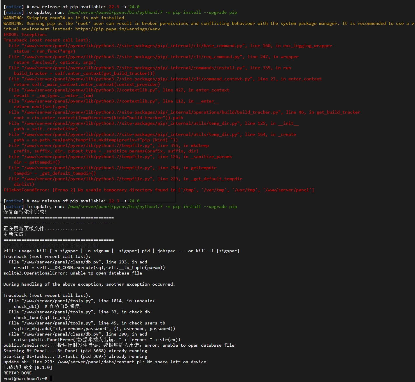

应该是python环境的问题,执行下面两条命令修复一下
mv  /www/server/panel/pyenv /root/pyenv_bak
cur ...

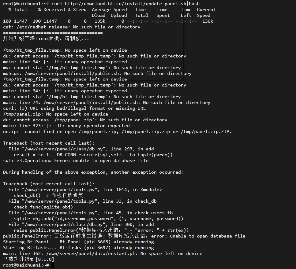

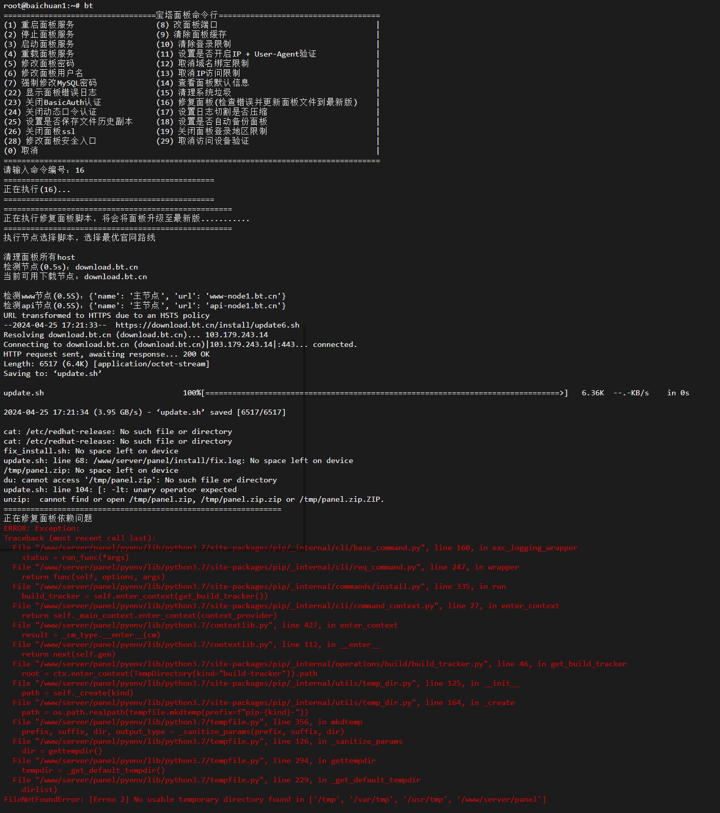

我弄了一下现在能调出宝塔面板了,但是输入16 还是修复不了,输入curl http://download.bt.cn/install/update_panel.sh|bash也是报错

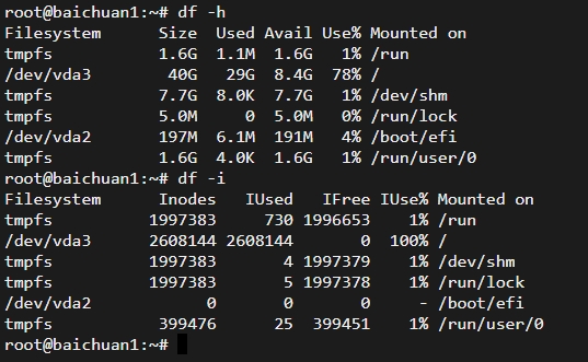

像是磁盘空间满了,执行下面命令查看一下,将返回信息截图发出来
df -h
df -i
发表于 2024-4-25 18:35:24 | 显示全部楼层
df -h
df -i ...
执行好了
发表于 2024-4-25 18:36:50 | 显示全部楼层
inode空间满了,清理一下,参考如下帖子:
https://blog.csdn.net/m0_68495664/article/details/131116065

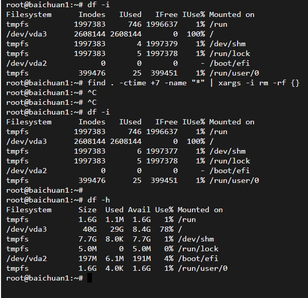

发表于 2024-4-25 19:01:48 | 显示全部楼层
https://blog.csdn.net/m0_68495664/article/details/13111606 ...
操作了 好像没起作用
发表于 2024-4-26 10:51:06 | 显示全部楼层
操作清理 好像没起作用
发表于 2024-4-26 11:08:48 | 显示全部楼层
找到问题之后您就自己解决一下,网上查一下资料吧
发表于 2024-4-26 14:45:17 | 显示全部楼层
运维技术南一 发表于 2024-4-26 11:08
找到问题之后您就自己解决一下,晚上查一下资料吧
我清理出来22%的空间 ,接着进行修复面板,还是提示不行
发表于 2024-5-9 11:32:03 | 显示全部楼层
inode空间满了,清理inode空间,df -i 可查看indoe状况
