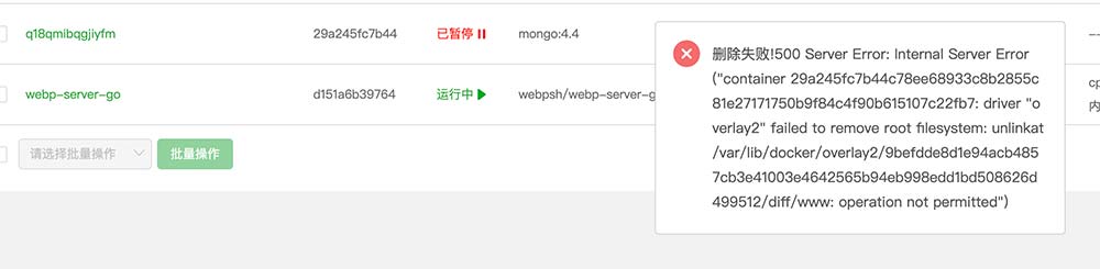

8.1.0
系统:CentOS 7.6.1810 x86_64(Py3.7.8)
这个docker暂停的应用删除提示错误

点击重启一样显示失败,显示如下内容
设置失败!500 Server Error: Internal Server Error ("Cannot restart container 29a245fc7b44c78ee68933c8b2855c81e27171750b9f84c4f90b615107c22fb7: container is marked for removal and cannot be started")

您好,这个错误提示表明容器已经被标记为移除,并且不能重新启动。这可能是由于容器处于不稳定状态或者被标记为删除而无法启动。解决这个问题的方法通常是:
检查容器状态:首先,使用 docker ps -a 命令检查容器的状态,确保容器确实处于标记为移除的状态。
移除标记的容器:如果容器确实被标记为移除,可以使用 docker rm 命令彻底移除容器。

已经解决,十分感谢
