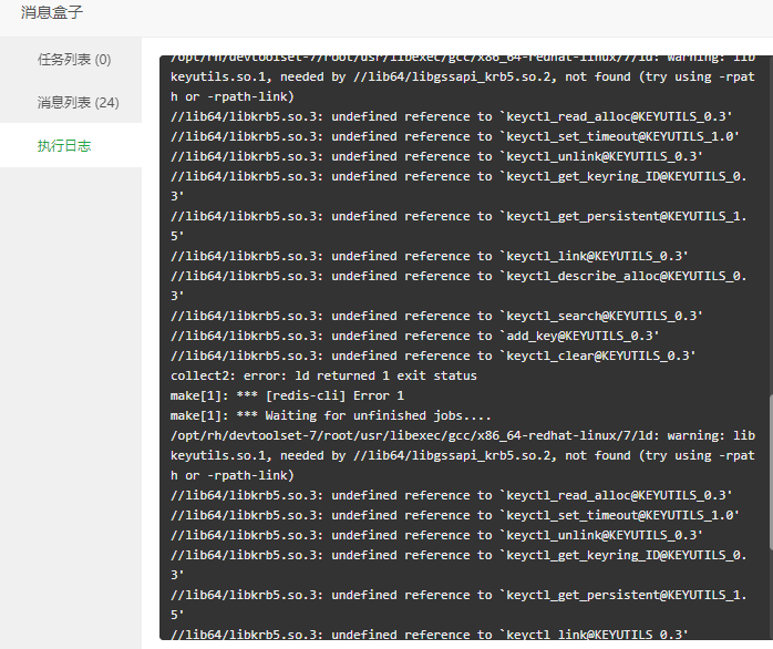

gcc 9 已经安装还是报错

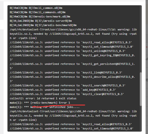

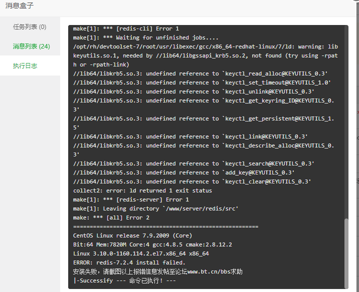

已加载插件:fastestmirror
Loading mirror speeds from cached hostfile
* centos-sclo-rh: mirror.fcix.net
* centos-sclo-sclo: mirror.fcix.net
没有可用软件包 libkeyutils。
错误:无须任何处理
第二条命令

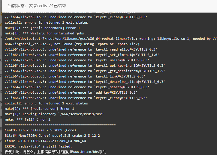

发表于 2024-4-28 15:42:13 | 显示全部楼层
运维技术南一 发表于 2024-4-28 15:01
您好,从报错信息来看是缺少了一些依赖库导致的
执行下面命令安装一下再去安装redis
yum update -y
/opt/rh/devtoolset-7/root/usr/libexec/gcc/x86_64-redhat-linux/7/ld: warning: libkeyutils.so.1, needed by //lib64/libgssapi_krb5.so.2, not found (try using -rpath or -rpath-link)
