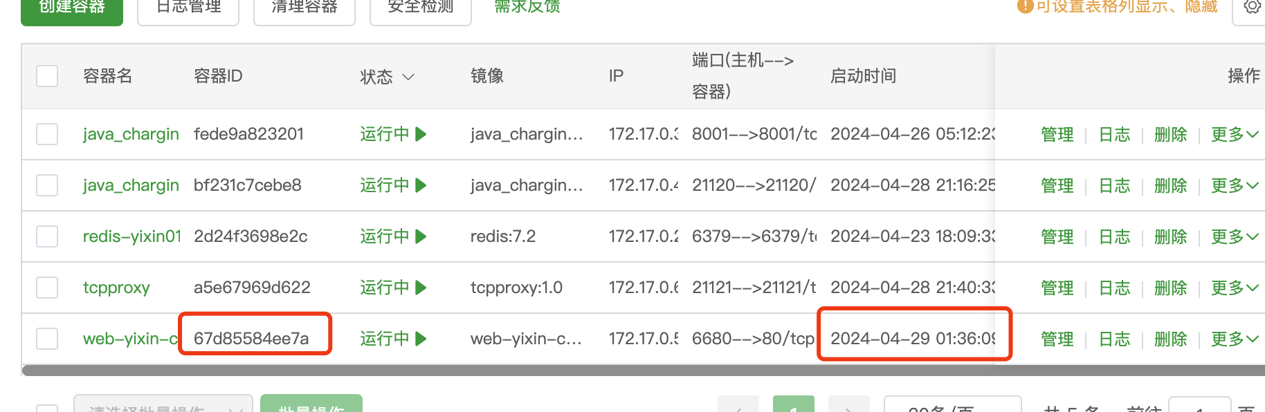

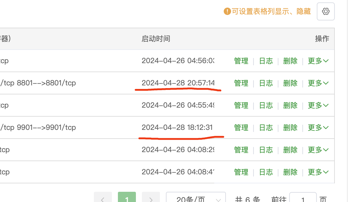

问题描述:CentOS 7.9.
docker 容器中的启动时间显示正确,时区不对.

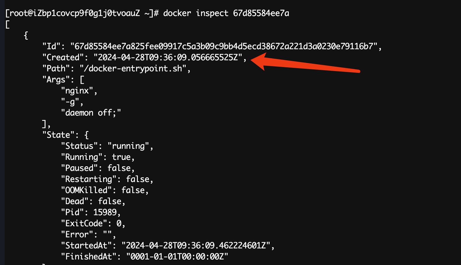

您好,这个是您系统是啥显示的就是啥,从docker里面直接获取的,可以试试用docker inspect + 容器id查看一下对应的时间对不对

8.0.5正常的 一升级到8.1.0就这样,而且不是一台服务器 是5台服务器都一样的情况。

您好,这个是您系统是啥显示的就是啥,从docker里面直接获取的,可以试试用docker inspect + 容器id查看一 ...
这个是查看的结果你看一下。
主要是之前8.0.5正常的,一升级到8.1.0就这样问题了。而且不是一台服务器 是5台服务器都一样的情况。

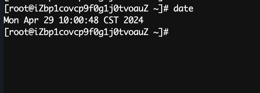

命令行执行date命令查看一下您的系统时间,截图发出来

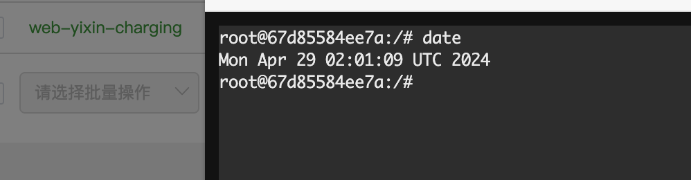

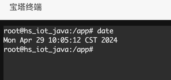

一个系统的时间,一个容器内的时间,都是正确的。
主要不是一台服务器这样,我手头的5台服务器都是这个情况。
8.0.5是正常的,升级面板后出现的。

看这系统时间没啥毛病
重新创建容器试试,应该是正常的
