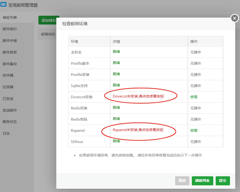

邮局不正常,多次修复都无果
发表于 2024-5-5 17:32:24 | 显示全部楼层
您好,看提示应该是没有安装源导致的,请问您那边的操作系统版本是哪个?

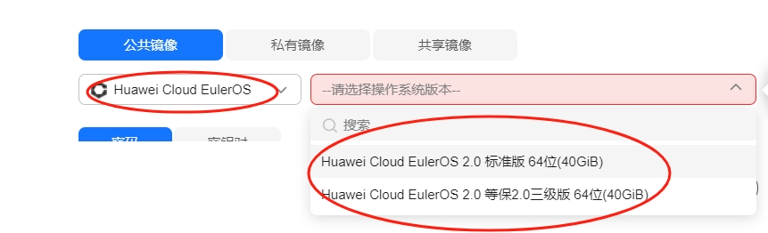

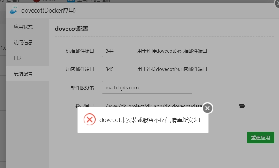

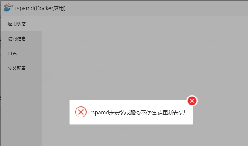

发表于 2024-6-1 21:26:32 | 显示全部楼层
系统为:Huawei Cloud EulerOS 2.0 标准版 64位
通过以下网址远程安装的https://www.bt.cn/new/download.html
单独安装以下软件也是用不了

通过以下网址远程安装的https://www.bt.cn/new/download. ...
您好,您现在的问题是否解决了呢,您说的docker的应用,重新安装一下看看是否还是一样的问题,也可以换一下源

发表于 2024-6-22 22:41:30 | 显示全部楼层
微信截图_20240622224101.png 发现了宝塔邮局不正常是不支持华为的系统,安装CentOS就一切正常,建议官方修复一下。
