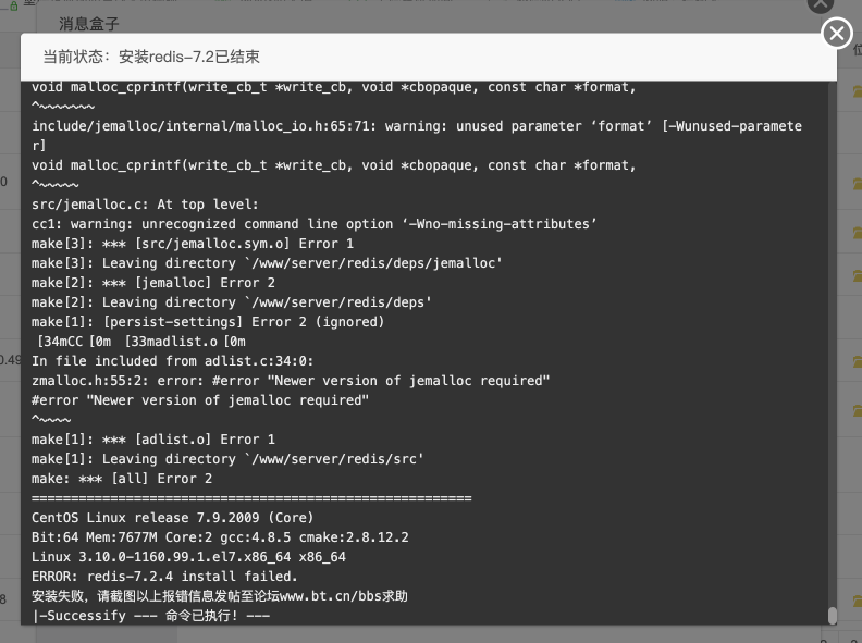

【待反馈】Redis 安装失败
发表在 Linux面板2024-5-6 17:21 [复制链接] 6 3238
面板、插件版本:免费版   8.1.0
系统版本:CentOS 7.9
发表于 2024-5-6 17:51:28 | 显示全部楼层
您好,看报错提示可能是因为您的一些库的版本过低导致的
执行下面命令,重新安装一下试试
yum reinstall -y gcc jemalloc

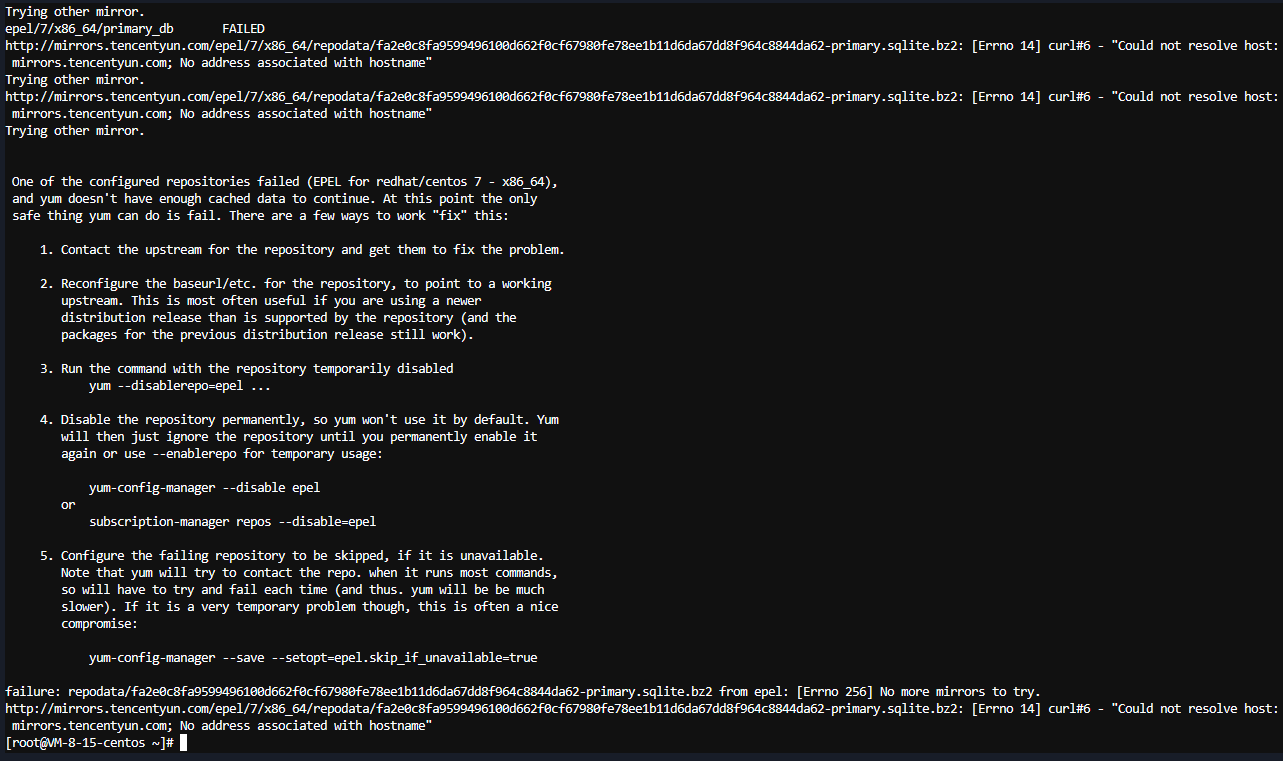

发表于 2024-5-6 20:16:56 | 显示全部楼层
执行下面命令,重新安装一下试试
yum reinstall -y ...
我和楼主问题一样,按你说的yum后报错如图

发表于 2024-5-8 11:40:15 | 显示全部楼层
有问题的话请自己发一个帖
您这个报错可能网络问题,或者镜像仓库的问题
