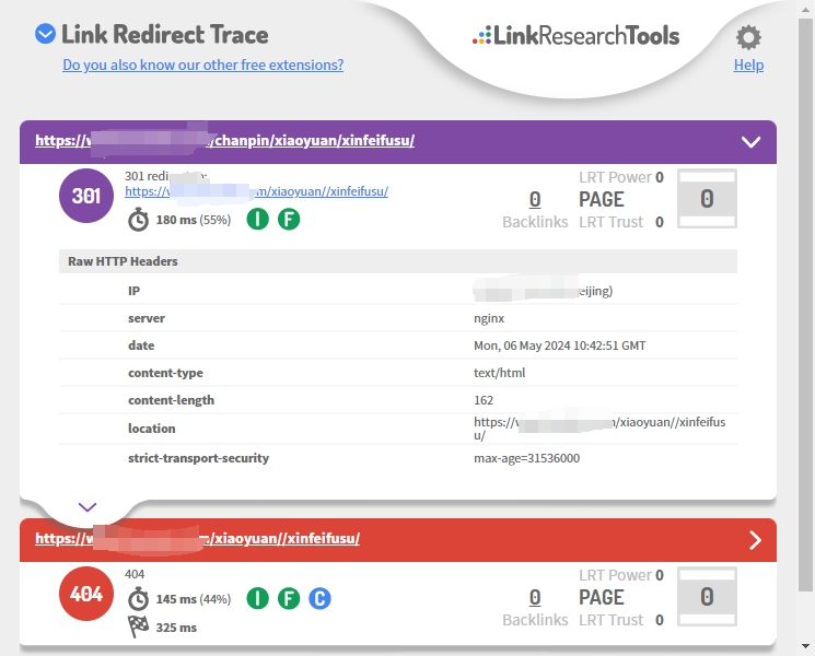

大多数301都正常,但是有5、6个访问会出现如下情况
https://domain/bbb/ccc/
https://domain/bbb//ccc/
二级目录没错,原三级 ccc 不会跳转到 ddd.html
试过好几次 nginx -t 和 nginx -s reload 都正常,共100余个301,其余都正常,就有其中的 5个不正常

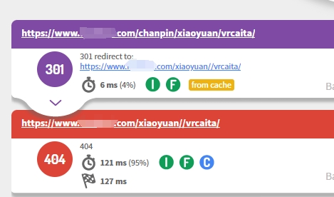

发表于 2024-5-6 18:44:49 | 显示全部楼层
通过 301 追踪工具也是错误信息

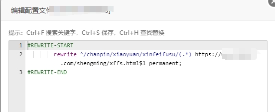

发表于 2024-5-6 18:46:40 | 显示全部楼层
面板路径301设置后的配置文件

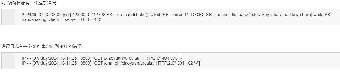

4、访问日志有一个握手错误

原复制的日志提交会报错,只能提交图片

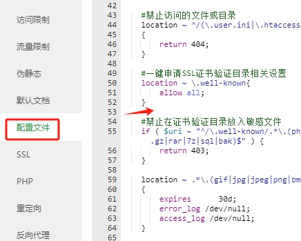

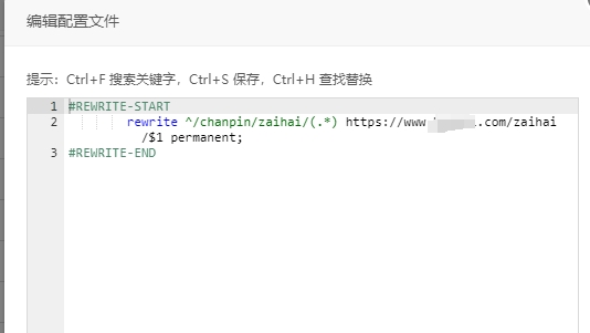

发表于 2024-5-7 18:16:30 | 显示全部楼层
不在网站-重定向那里加
直接在配置文件 nginx.conf 这里加是吗
发表于 2024-5-7 18:27:09 | 显示全部楼层
JimmyHu 发表于 2024-5-7 18:16
不在网站-重定向那里加
是的,您先试试
发表于 2024-5-8 19:58:43 | 显示全部楼层
非常感谢你的方法!!!
我把分类页按这个方法写到配置文件里,
location ~ ^/aaa/bbb/ {
    rewrite ^/aaa/bbb/(.*)$ https://domain/bbb/$1 permanent;
详情页还是按之前的在重定向那里加,确实解决了部分冲突

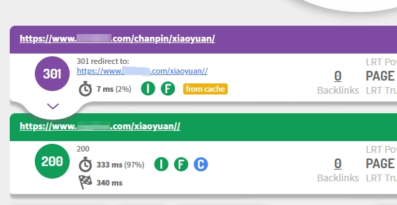

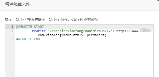

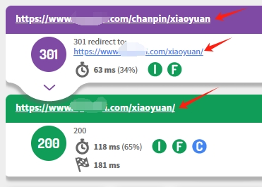

如图,一直会在末尾加 /
如果原链接不加 / ,那就是正常的
烦请指教!!!
