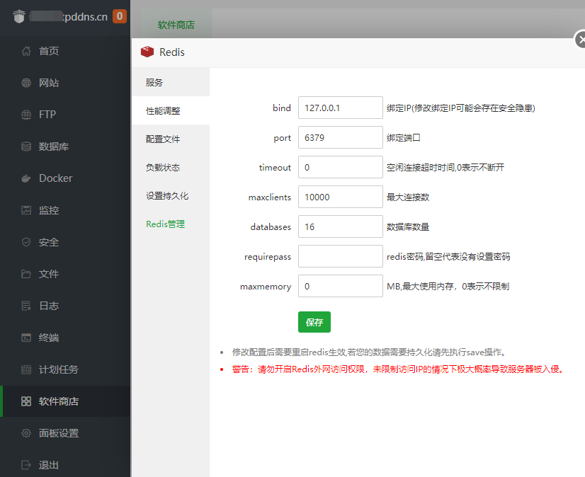

【已完成】redis面板显示不出来
发表在 Linux面板2024-5-8 17:14  关闭 [复制链接] 21 10360

分别对api.bt.cn www.bt.cn download.bt.cn 做下hosts
解析成为103.179.243.14或者103.212.48.148再去安装一下redis就好了

两个ip我都设置了hosts分别尝试
还是不行
解决不了
看样子,应该是没办法了
估计只能重装系统了。

我刚刚查看了一下您的面板,已经可以了,您自己看看
发表于 2024-5-17 08:40:11 | 显示全部楼层
好像是的,好的谢谢。是啥原因?
发表于 2024-5-17 15:22:46 | 显示全部楼层
宝塔用_ef3e 发表于 2024-5-17 08:40
好像是的,好的谢谢。是啥原因?
节点的问题,您访问不到我司的节点,做一下hosts解析就好了
