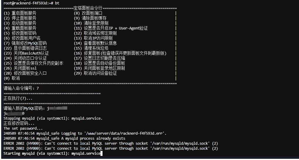

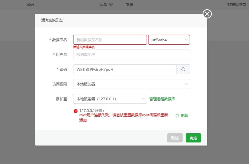

1.添加数据库提示如下:root默认密码没有修改过。
127.0.0.1状态:root用户连接失败,请尝试重置数据库root密码后重新添加
在终端输入BT,7,重置mysql密码后提示如下
The set password...
240509 07:46:54 mysqld_safe Logging to '/www/server/data/racknerd-f4f593d.err'.
240509 07:46:54 mysqld_safe A mysqld process already exists
ERROR 2002 (HY000): Can't connect to local MySQL server through socket '/var/run/mysqld/mysqld.sock' (2)
Starting mysqld (via systemctl): mysqld.service

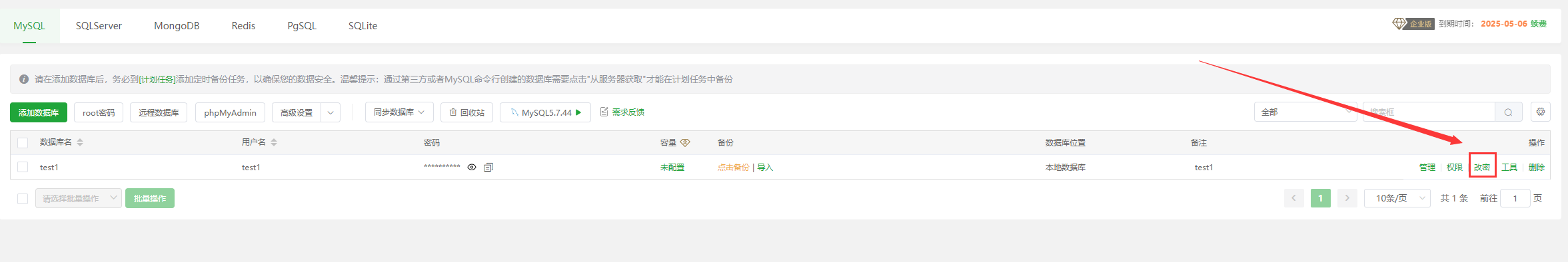

发表于 2024-5-9 15:20:59 | 显示全部楼层
您好,到这里去改密码
发表于 2024-5-9 15:22:12 | 显示全部楼层
运维技术南一 发表于 2024-5-9 15:20
您好,到这里去改密码

发表于 2024-5-9 16:20:53 | 显示全部楼层
没有,重新安装也是一样,宝塔里面添加数据库时下面还是提示,127.0.0.1状态:
然后用phpmyadmin来连接的话,下面提示 mysqli::real_connect(): (HY000/1045): Access denied for user 'root'@'localhost' (using password: YES)
