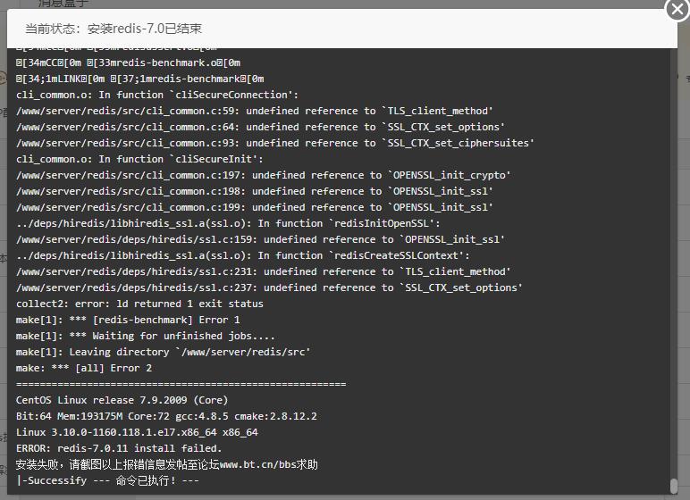

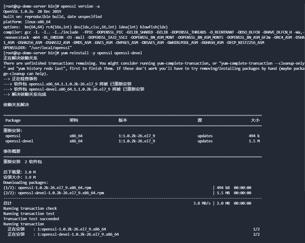

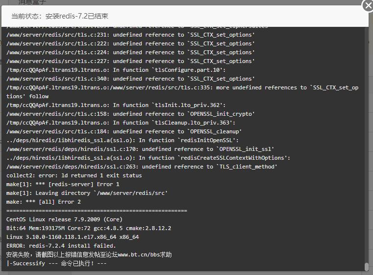

面板、插件版本:8.1.0
系统版本:CentOS7.9
问题描述:安装redis的时候报错,尝试了7.2、7.0、6.2版本均报错,升级openssl到3.3.0也不管用,使用面板的商店中的安装以后,openssl会自动降级会1.0.2u

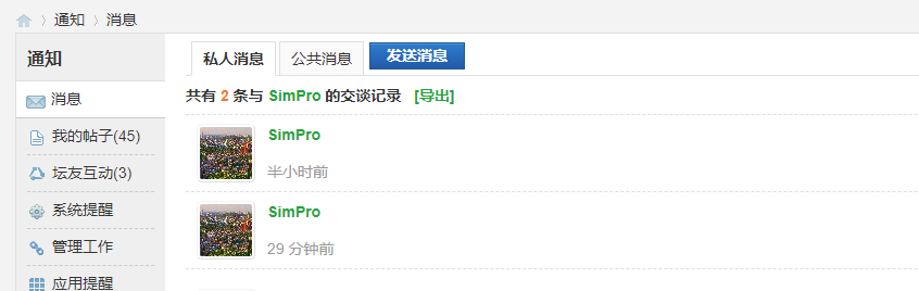

您好,私信发一下您的面板登录信息,我帮你看看
私信完这里回复我

已经发完私信了,辛苦处理一下,谢谢~
发表于 2024-5-10 16:00:47 | 显示全部楼层
SimPro 发表于 2024-5-10 15:31
已经发完私信了,辛苦处理一下,谢谢~
您好像并没有发什么过来
发表于 2024-5-10 16:18:38 | 显示全部楼层
运维技术南一 发表于 2024-5-10 16:00
您好像并没有发什么过来
我又重新发送了,辛苦查收一下,谢谢~

您好,您在您ssh终端执行以下命令后在重新编译安装看是否成功呢
  1. sudo yum install openssl-devel
成功了可以在这里说一下。没有成功可以重新发帖
