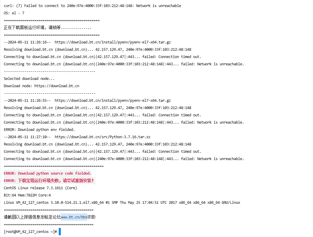

系统版本:CentOS 7.3 64位
问题描述:面板安装失败

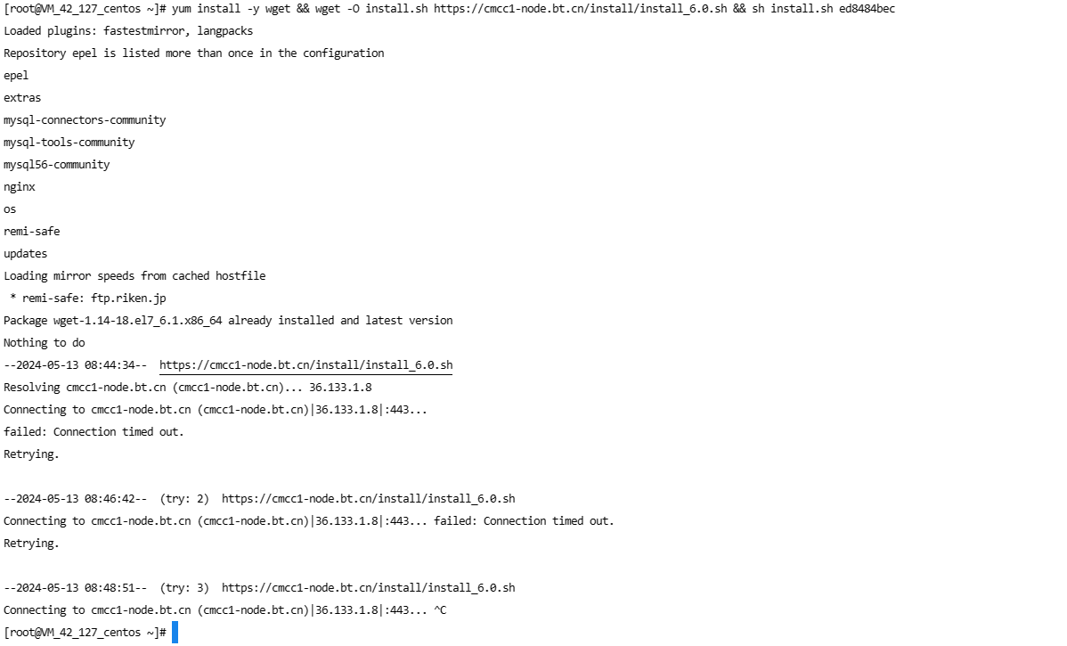

运维技术南一 发表于 2024-5-11 16:51
您好,尝试更换节点安装一下
https://www.bt.cn/new/download.html
更换了电信的还是不行
发表于 2024-5-13 13:48:31 | 显示全部楼层
您好,尝试更换节点安装一下
更换节点安装报错433无法链接到网络
发表于 2024-5-13 13:49:42 | 显示全部楼层
宝塔用户_dygqux 发表于 2024-5-13 13:48
更换节点安装报错433无法链接到网络
发表于 2024-5-13 14:16:14 | 显示全部楼层
所有的节点都会连接不到网络吗?
不行的话就做一下hosts解析
分别对api.bt.cn www.bt.cn download.bt.cn 做下hosts
解析成为103.179.243.14或者103.212.48.148再去试试
发表于 2024-5-20 14:27:54 | 显示全部楼层
运维技术南一 发表于 2024-5-13 14:16
所有的节点都会连接不到网络吗?
不行的话就做一下hosts解析
分别对api.bt.cn www.bt.cn download.bt.cn  ...
所有的节点都是443,请问hosts解析
解析成为103.179.243.14或者103.212.48.148怎么弄
发表于 2024-5-21 10:24:34 | 显示全部楼层
解析成为103.17 ...
您好,在/etc/hosts文件中写入
103.179.243.14 api.bt.cn
103.179.243.14 www.bt.cn
103.179.243.14 download.bt.cn
发表于 2024-5-23 11:11:25 | 显示全部楼层
运维技术阿闯 发表于 2024-5-21 10:24
您好,在/etc/hosts文件中写入
做了hosts解析,再安装也是443
发表于 2024-5-23 11:28:21 | 显示全部楼层
宝塔用户_dygqux 发表于 2024-5-23 11:11
做了hosts解析,再安装也是443
您好,这个时候要检查一下网络是否可以ping通外网,如果能够ping通的话
用这个命令
if [ -f /usr/bin/curl ];then curl -sSO https://download.bt.cn/install/install_panel.sh;else wget -O install_panel.sh https://download.bt.cn/install/install_panel.sh;fi;bash install_panel.sh ed8484bec
