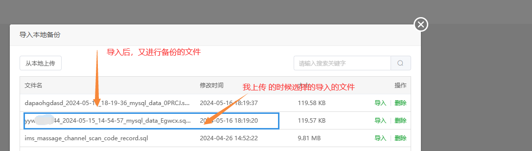

您好,可能这边没有这么大的数据量,我测试的几百KB的是可以的哈 导入sss.png 通过您的描述,应该是在上传备份的sql文件的时候就没有上传成功

您好,可能这边没有这么大的数据量,我测试的几百KB的是可以的哈通过您的描述,应该是在上传备份的sql文 ...
具体不太清楚,测试了几次显示是上传成功,目前我都是直接在文件夹里面去上传,不通过数据库导入上传(防止上传几个小时啥也没有)
发表于 2024-5-17 11:04:40 | 显示全部楼层
应该是数据库导入那里没有上传成功,可能是文件太大导致的
