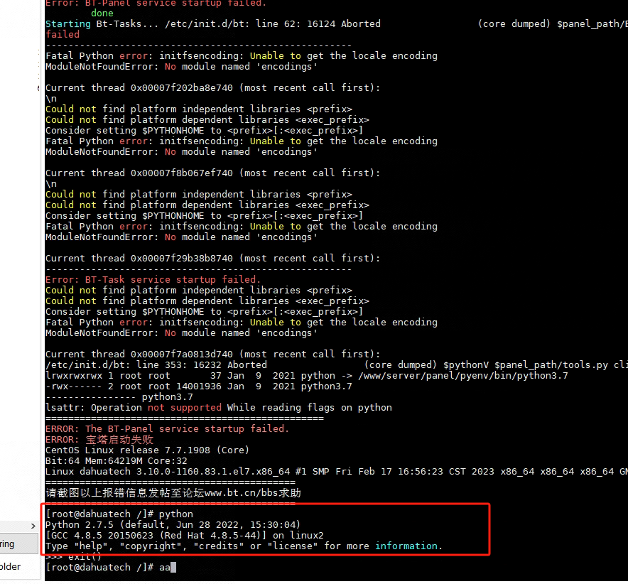

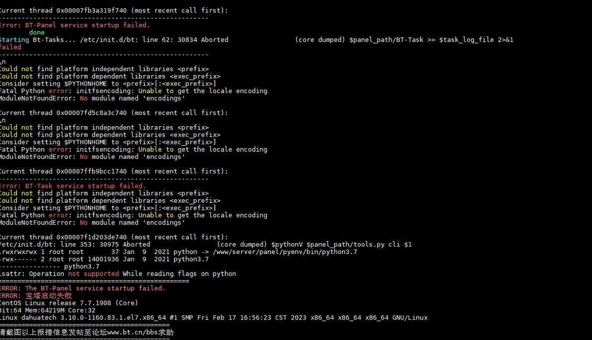

系统版本:centOS7.7
问题描述:安装宝塔面板启动时报错!

更换了电信节点,还是出现同样错误,感觉是python的环境变量有问题。看了一下python,之前服务器貌似装过python2.7.5. 现在如何修复?谢谢!

请帮忙看看是否要重新安装python3,才可以修复。

版本是没问题,不过从报错来看是提示了说python无法找到一些模块,可能是python环境损坏了
执行下面命令重新安装一下
yum reinstall -y python3

非常感谢,是面板无法启动,我用 curl https://download.bt.cn/install/update_panel.sh|bash 修复了一下,就可以了。
