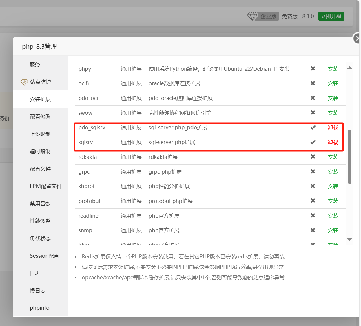

PHP 8.3 和  PHP8.2 要使用 mssql ,然后安装的  pdo_sqlsrv 和 sqlsrv 从扩展里安装的,过程中没有任何问题,很顺利,安装完毕后,,还是连接不上mssql

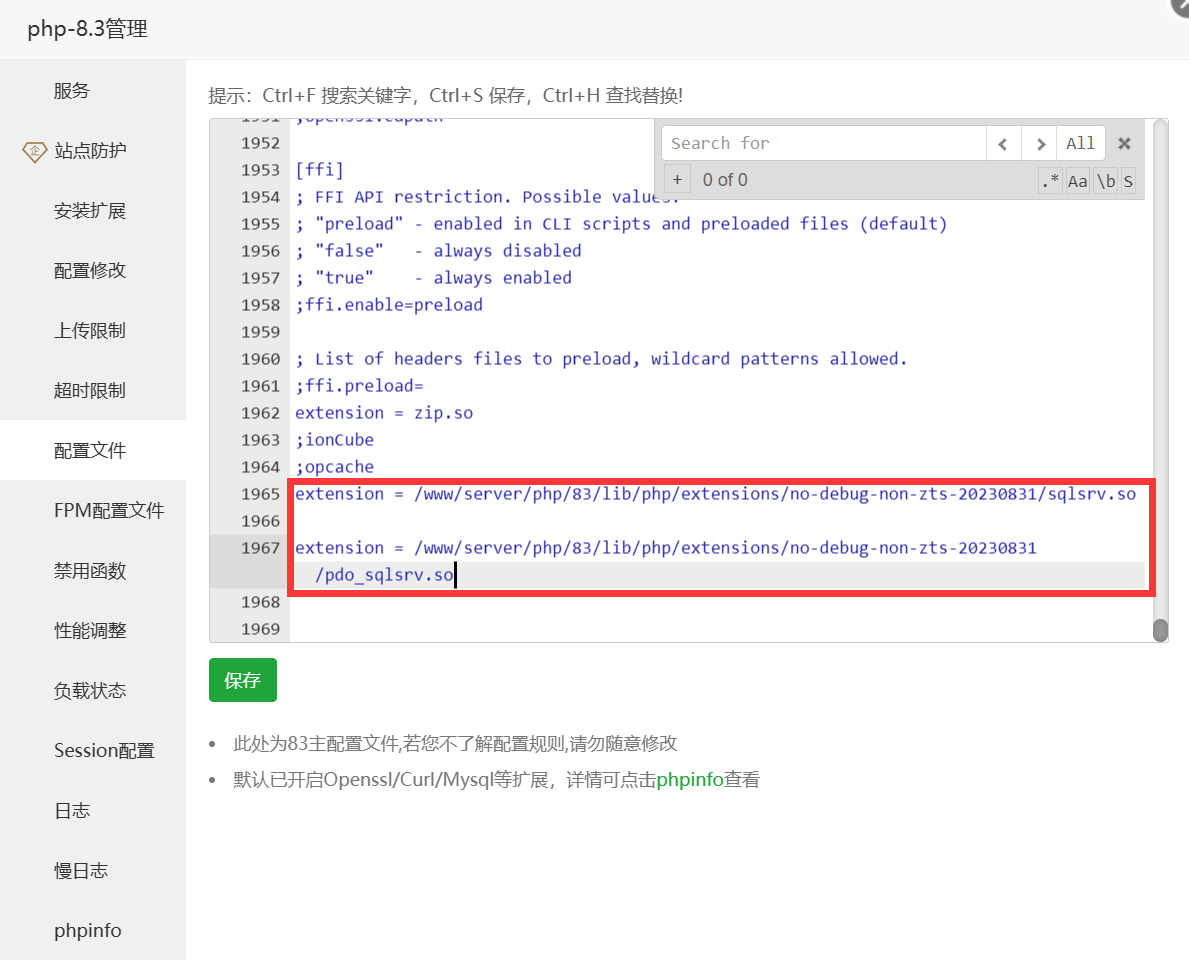

1、检查您的 php.ini 文件是否已正确启用了这两个扩展,或者类似的行
extension=pdo_sqlsrv
extension=sqlsrv

发表于 2024-5-16 13:09:35 | 显示全部楼层
启用了的~,,和这个扩展没关,,是不是得装驱动>>>>

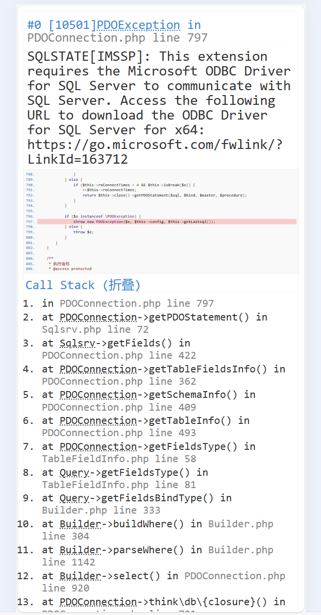

发表于 2024-5-16 13:12:17 | 显示全部楼层
sudo curl -o /etc/yum.repos.d/mssql-release.repo https://packages.microsoft.com/config/rhel/7/prod.repo
sudo ACCEPT_EULA=Y yum install -y msodbcsql17
已经解决了~是驱动的问题,和宝塔的sql扩展没关系~
