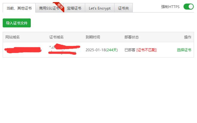

面板、插件版本:8.0.0
系统版本:Windows Server 2012
问题描述:为什么证书里面没有IIS证书一栏?都在证书夹里面吗?我原先用的是Apache,后面直接卸载Apache然后安装IIS的,有修复过面板

现在里面有几个域名的SSL,就一个域名不是通配符配置都显示已部署,其他俩个域名(多个二域名)都标红显示证书不匹配,浏览器上面显示正常没有不匹配,进服务器里面看IIS也是匹配正常,请问这是什么原因?

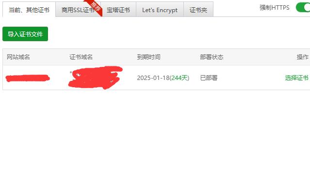

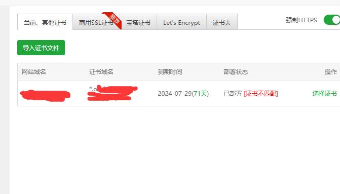

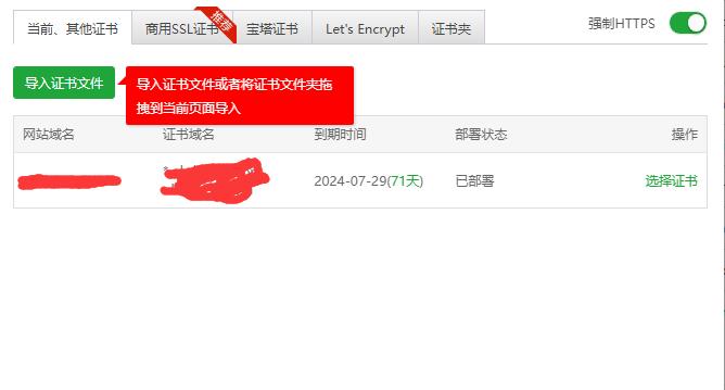

上面俩图就是俩个二级域名,显示已部署 [证书不匹配]
