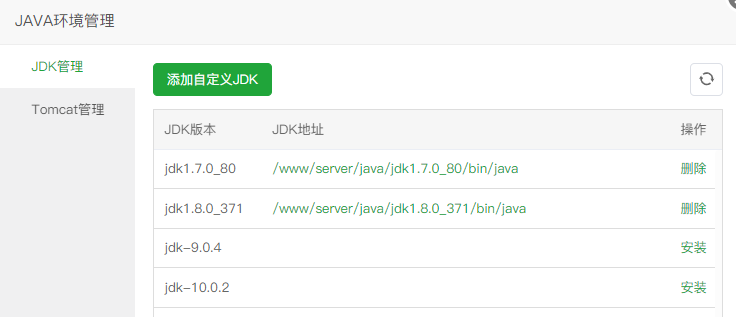

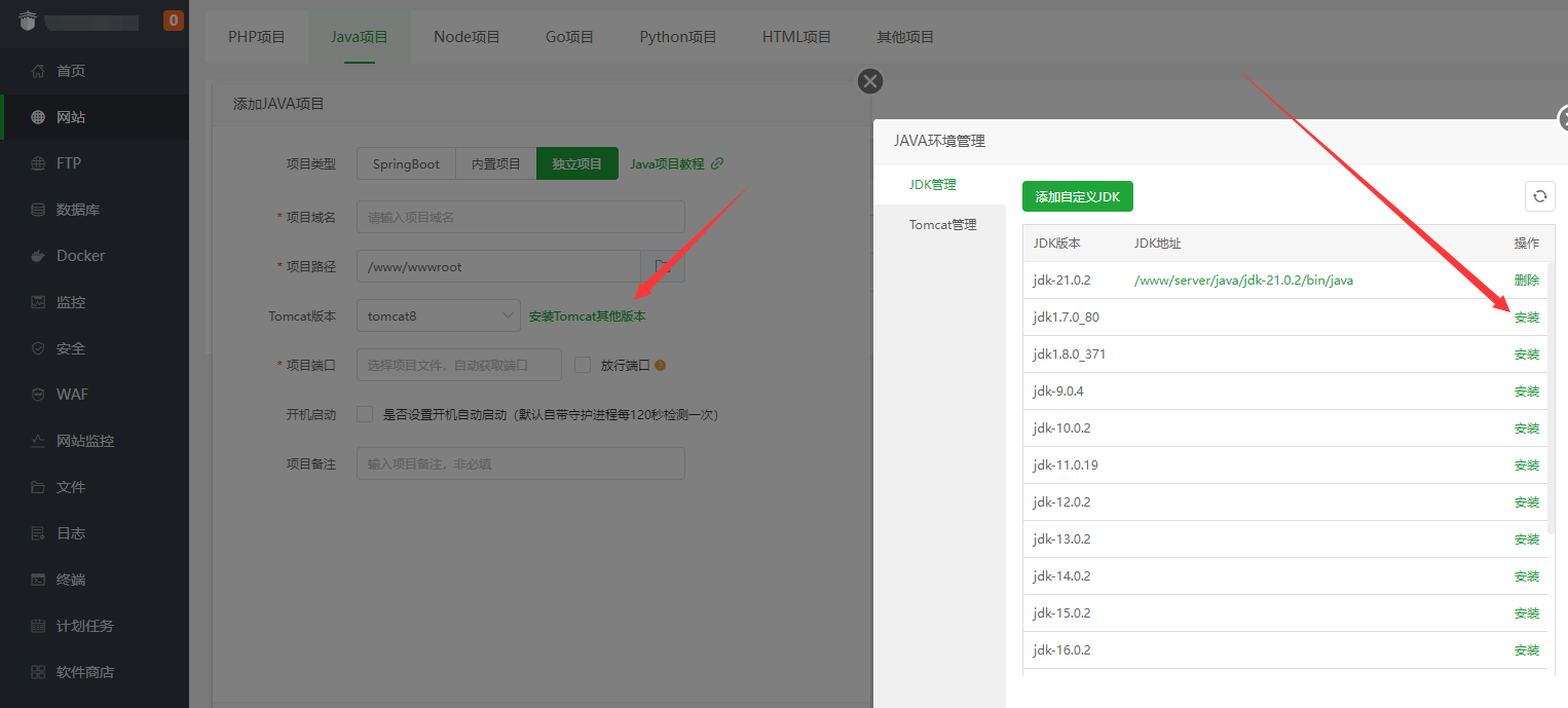

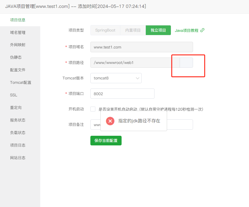

问题描述:java环境配置好,独立项目/内置项目,tomcat无法运行,使用独立项目保存当前配置提示指定的jdk路径不存在,内置项目保存当前配置正常

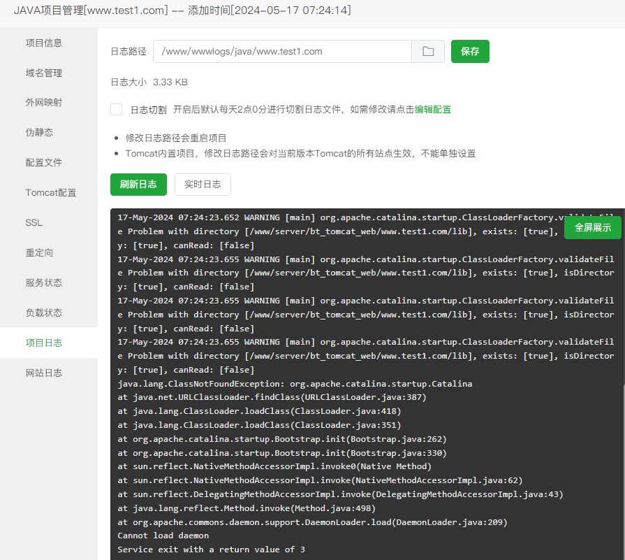

修复过没用,阿里云直接重置新的镜像,通过界面先安装java环境也不能运行,如果能过命令运行tomcat目录里的startup.sh是可以正常运行的
发表于 2024-5-21 09:57:49 | 显示全部楼层
ZDHL 发表于 2024-5-19 09:04
修复过没用,阿里云直接重置新的镜像,通过界面先安装java环境也不能运行,如果能过命令运行tomcat目录里的 ...
您好,根据您提出的问题的报错信息来看,您遇到了一个关于Tomcat启动时的类加载问题。错误信息显示无法加载 org.apache.catalina.startup.Catalina 类,导致启动失败。
1:根据日志信息显示,目录 /ww/server/bt tomcat web/www.test1.com/lib 可能存在权限问题,导致Tomcat无法读取其中的文件。请确保Tomcat用户具有足够的权限来读取该目录及其内容。
2:检查目录 /ww/server/bt tomcat web/www.test1.com/lib 中是否存在 Catalina 类所需的相关文件。确保这些文件存在且可读。
3:检查Tomcat的类路径配置,确保正确指定了包含 Catalina 类的路径。您可以查看 Tomcat 的启动脚本或配置文件,确认类路径配置是否正确。
4:尝试清理Tomcat的工作目录(如 work 目录)并重启Tomcat服务,有时候这样可以解决类加载问题。
5:如果 Catalina 类依赖于其他库或JAR文件,确保这些依赖项也正确配置并可访问。
