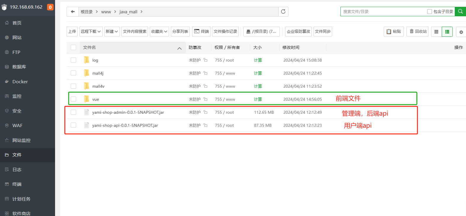

1:项目来源: https://gitee.com/gz-yami/mall4j/tree/master/
2:
按照官方教程打包项目(注:这一步就是可以修改配置文件的,我也是在这一步修改的)

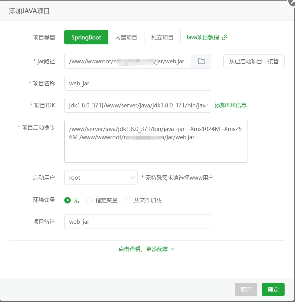

    图片1.png 3:这里我们先部署管理端(管理端是一个前后端分离项目)

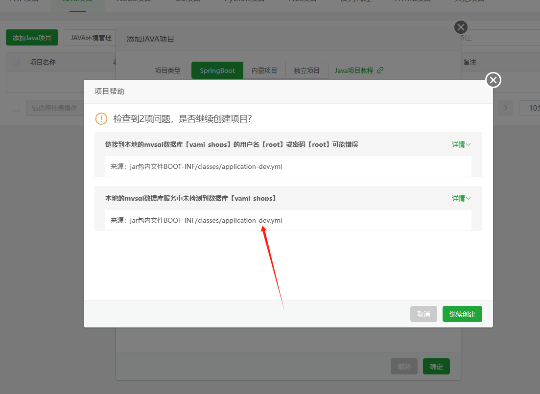

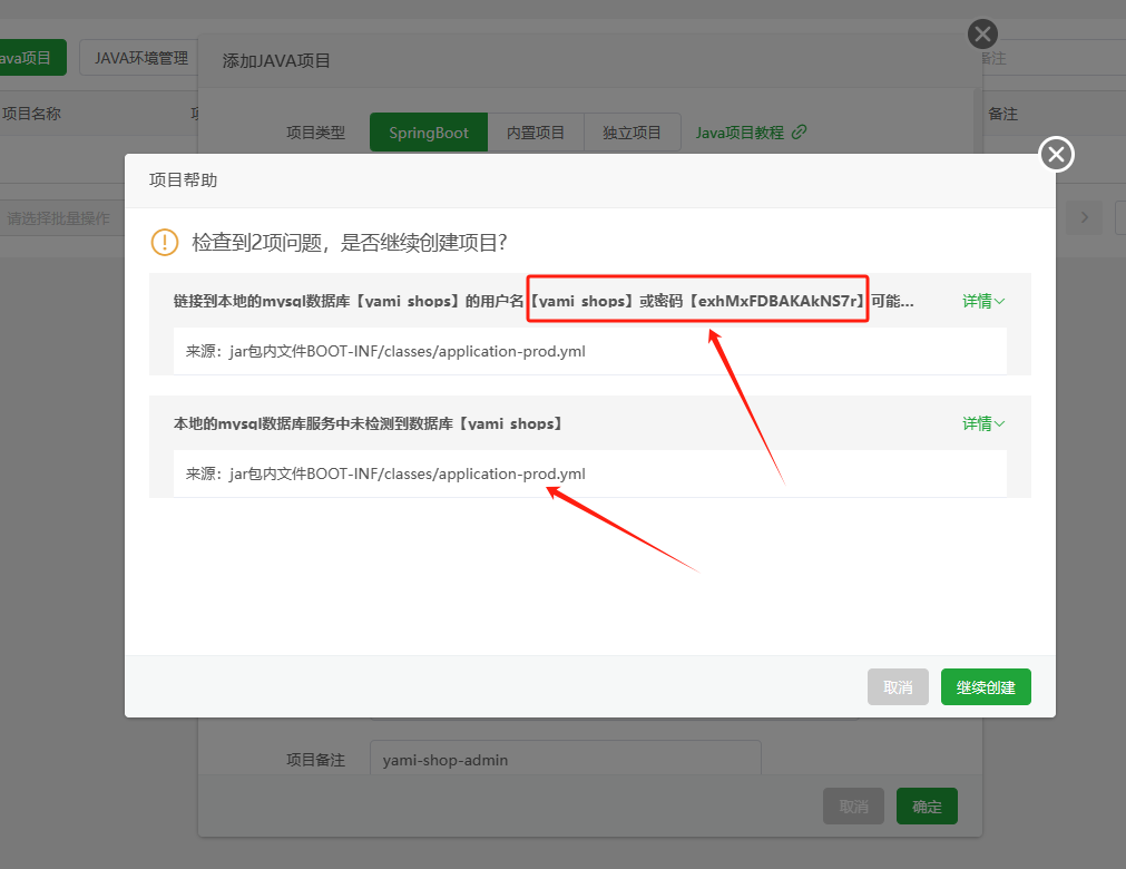

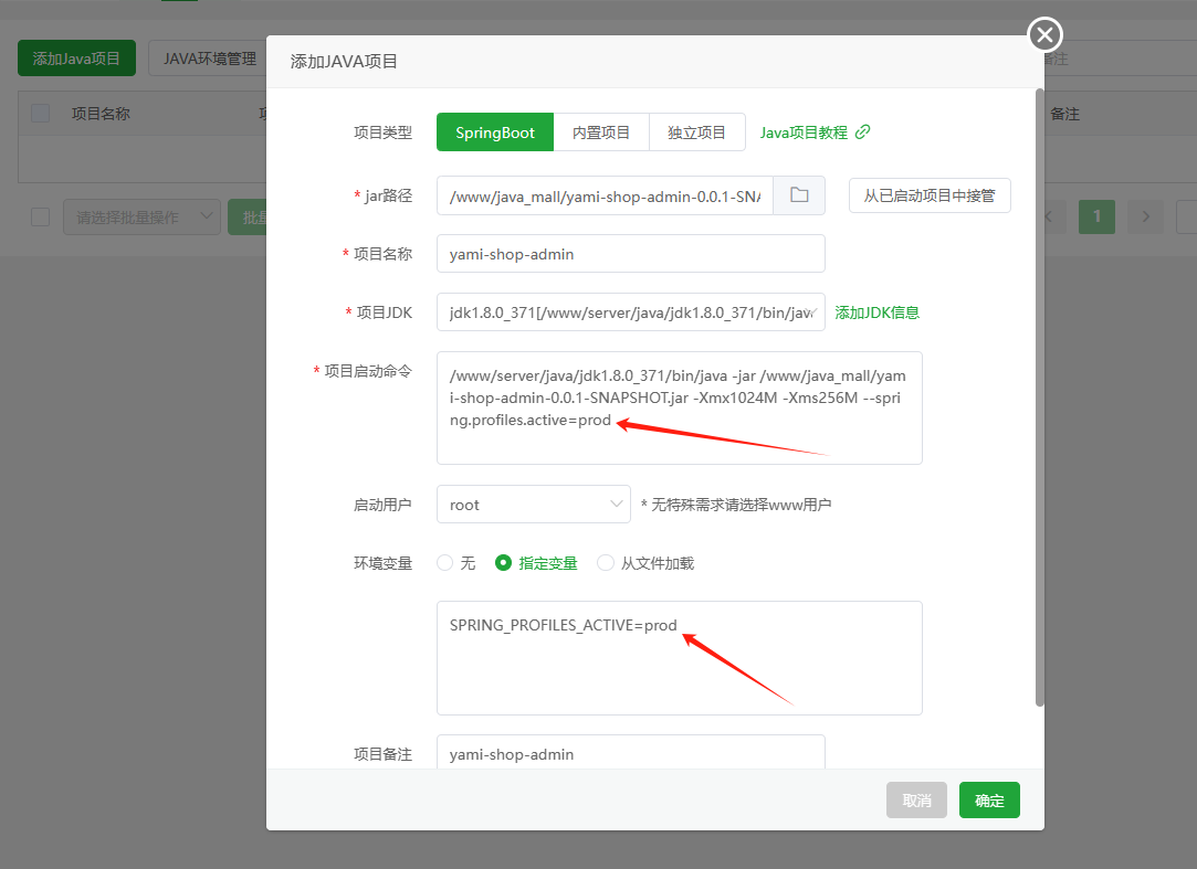

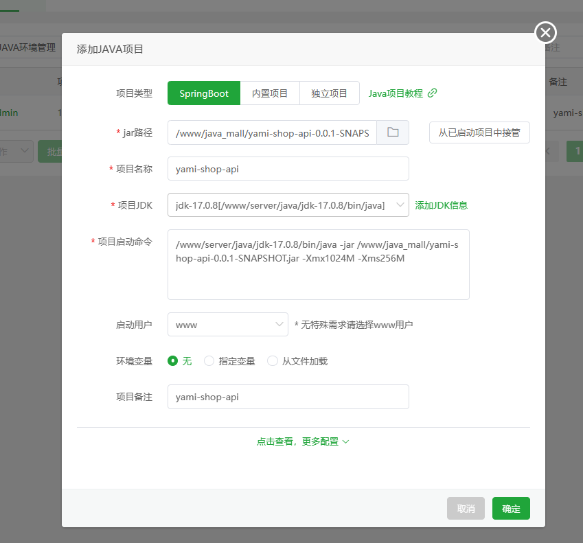

4:选后jar包之后,现在的版本在确认创建项目之前,会对jar的配置进行检查,帮助我们发现环境配置问题,如图:现在没有配置合适的profile文件,用的是dev,不符合这次部署的预期
5:回到上一步,添加命令,指定好启用的profile文件
6:再次检查,发现数据库还没创建

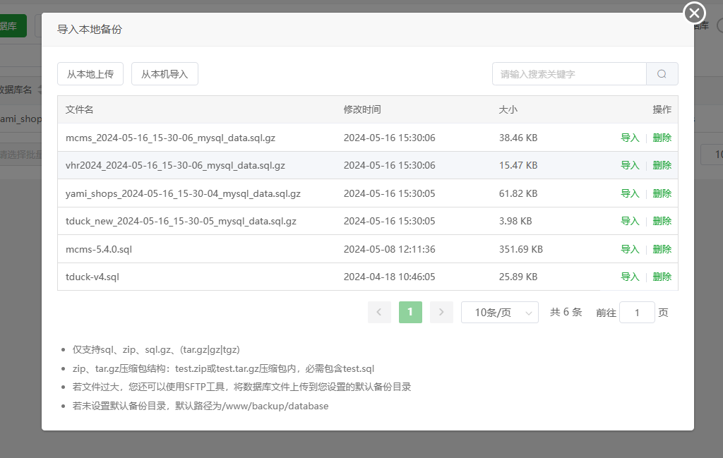

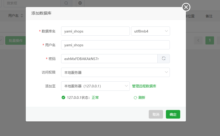

7:随后我们去数据库页面,创建数据库

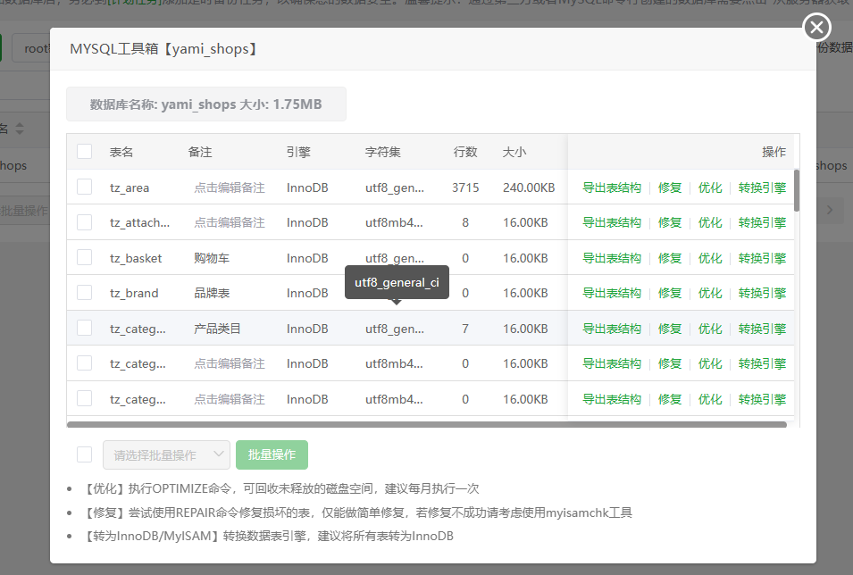

8:并导入项目官方给定的sql文件
查询到表都建立起来之后,回到java项目创建,并创建出项目

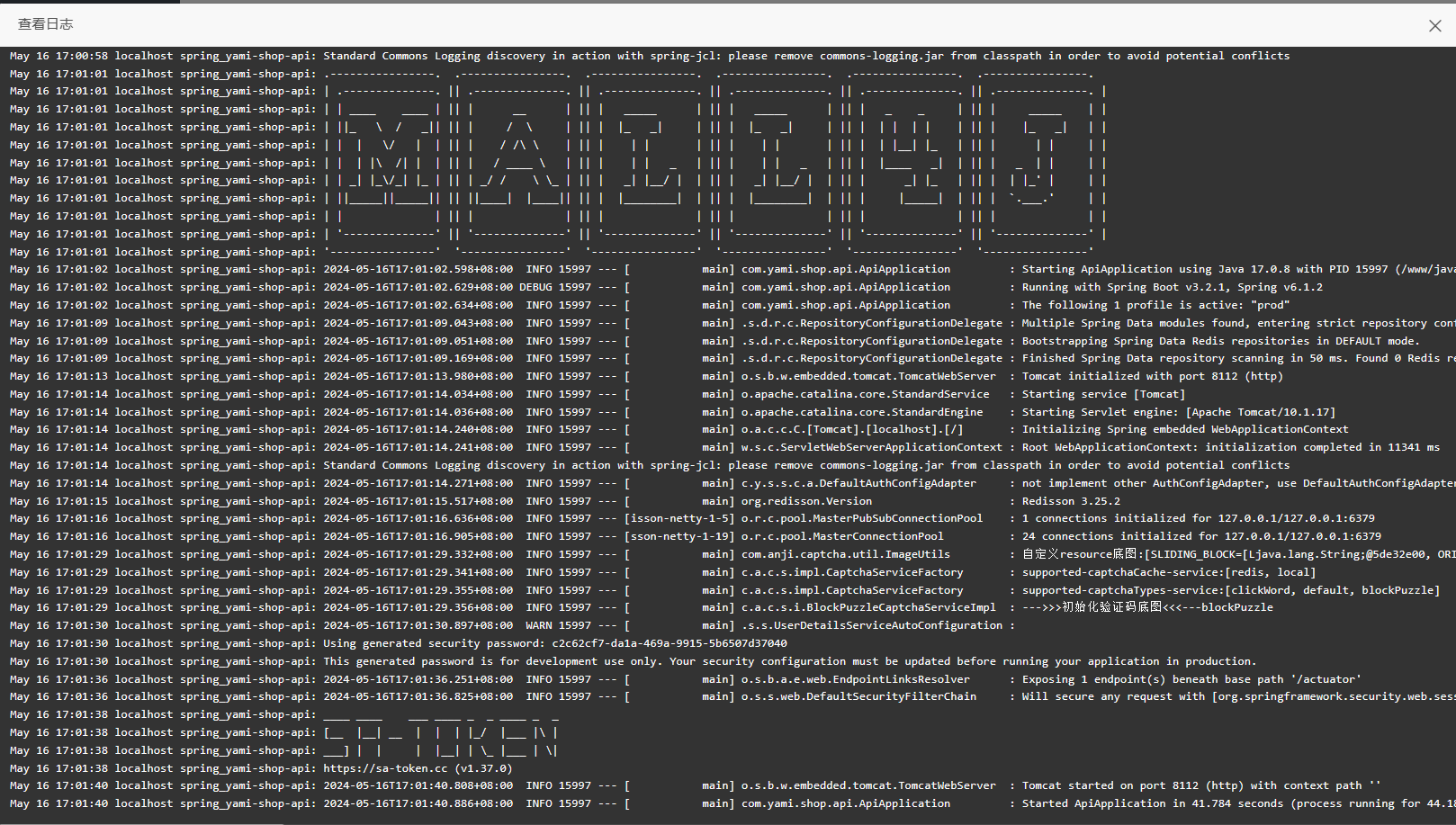

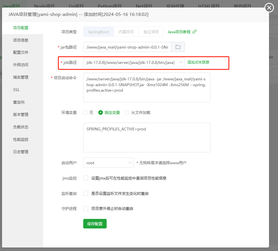

9:启动后,我通过检查日志发现用的jdk不正确,就重新换了jdk再次启动,查看日志启动成功,

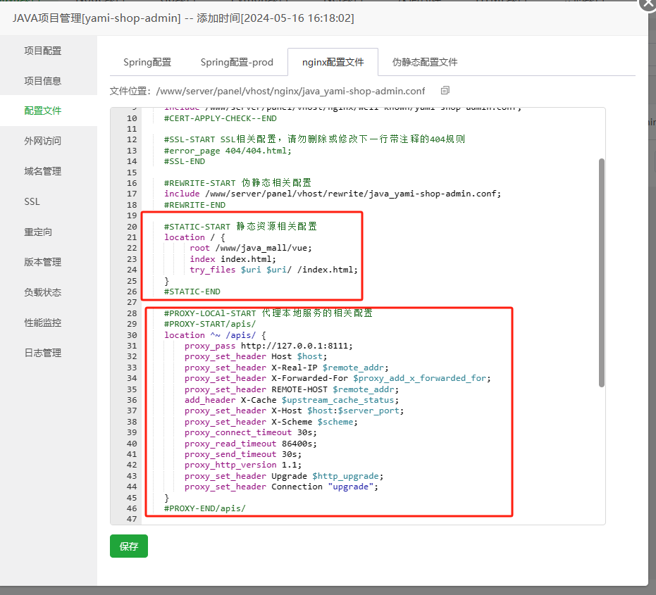

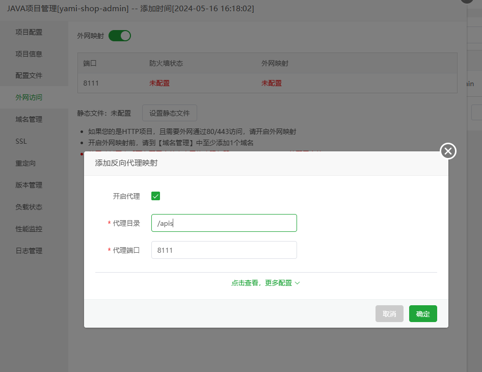

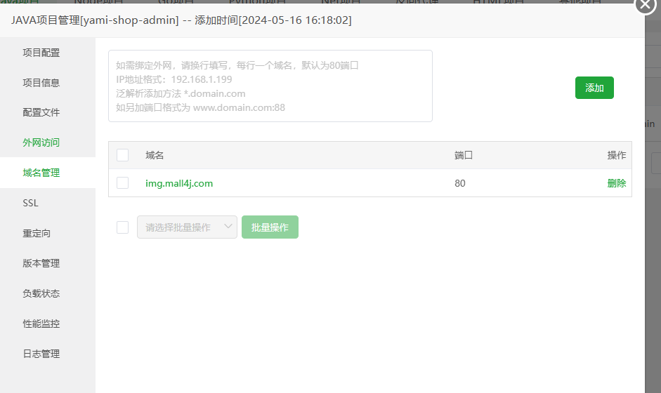

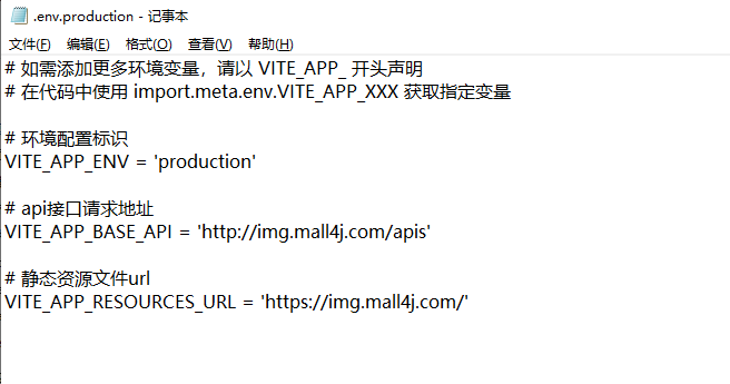

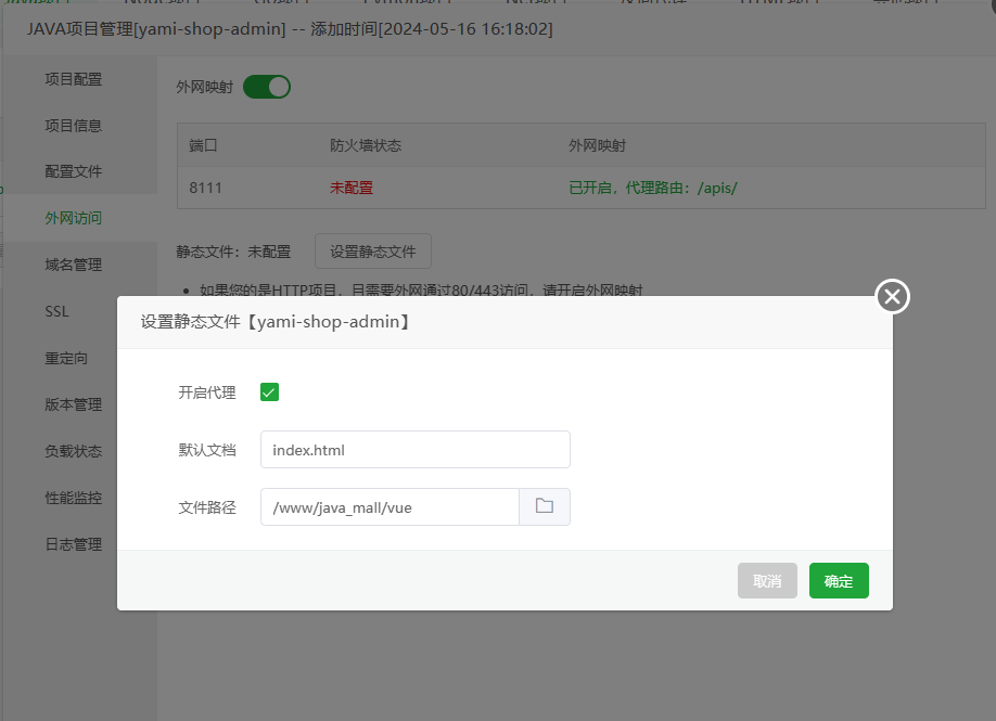

12:在外网访问页面,先开启外网映射,然后设置将/apis/ 代理到java服务监听的8111端口, 同时将静态页面文件位置设置在我上传的静态文件位置
13:经过上述设置,NGINX配置文件将如下所示

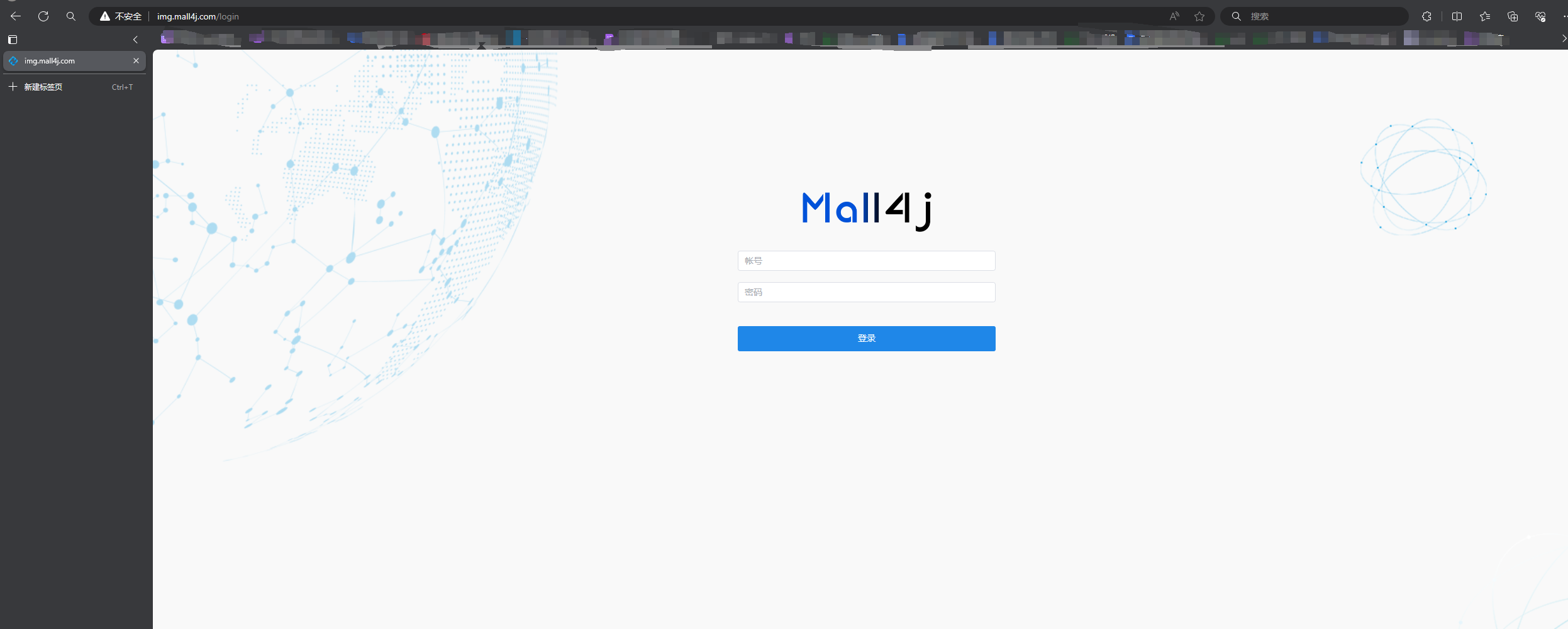

14:由于是本地测试,我通过修改hosts文件,访问了这个测试站点,结果如下,可以正常访问

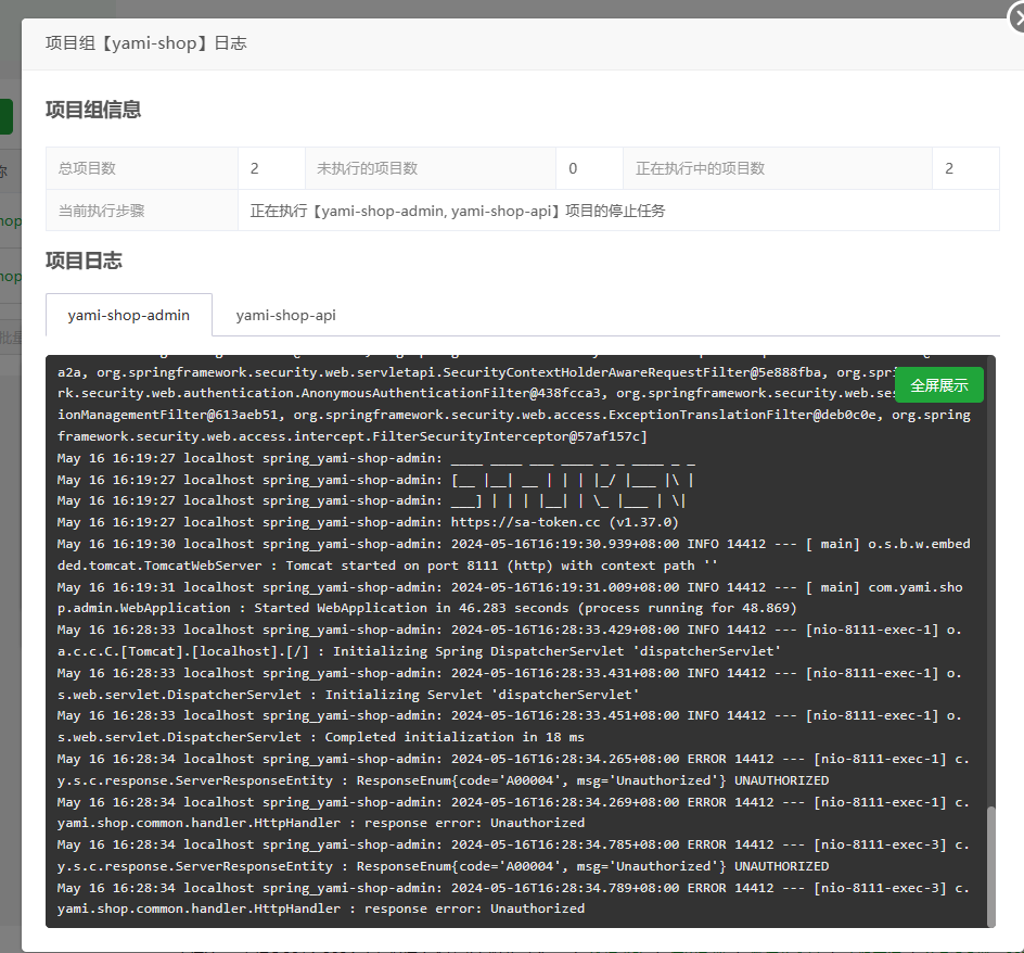

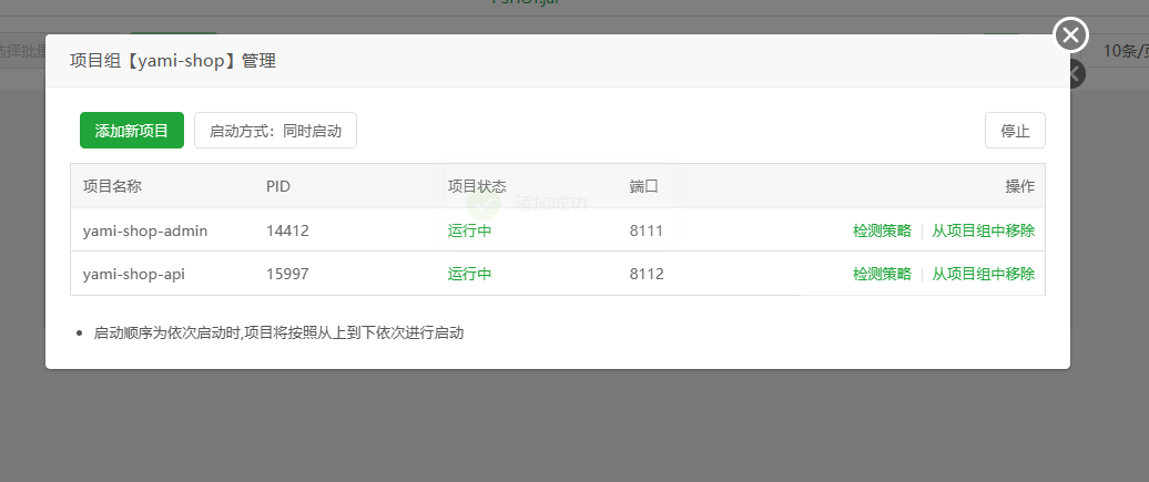

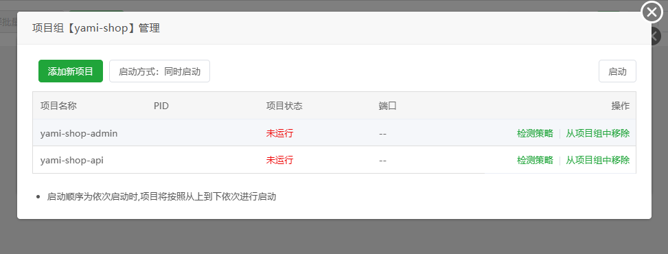

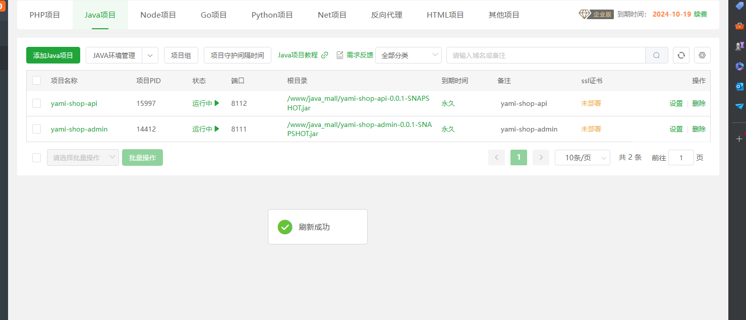

16:此时我们这个商城项目就有了两个项目需要管理,可以使用项目组,统一处理

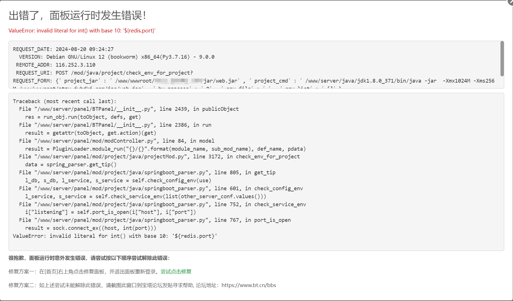

发表于 2024-8-20 09:27:48 | 显示全部楼层
添加莫名奇妙的报这个错

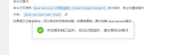

前面已经部署成功,项目后端正常在运行,现在更新了后端代码,然后替换jar包,但是替换了之后,项目后台功能未更新,依旧是替换前的功能,并且重启项目提示【未检查到端口监听,启动过程超时,请注意启动情况】,可以确认的是,新更新上来的jar包端口是没有变得 微信图片_20240604095203.png
这个应该是什么问题,感觉是端口占用,重复用了那个端口,但是关闭项目再启动也不行,所以正确的更新流程应该是怎么样的@堡塔运维包子
发表于 2024-6-6 15:00:59 | 显示全部楼层
宝塔用_f40b 发表于 2024-6-4 09:54
问题求助,现在使用测试版8.3.15,搭建java项目-Springboot
前面已经部署成功,项目后端正常在运行,现在更 ...
提示未监听端口是正常的,你可以去看看看日志,
正常更新项目,需要用新的jar替换旧的jar包,或在配置中更改jar包为新的jar包,再重启项目就好了
