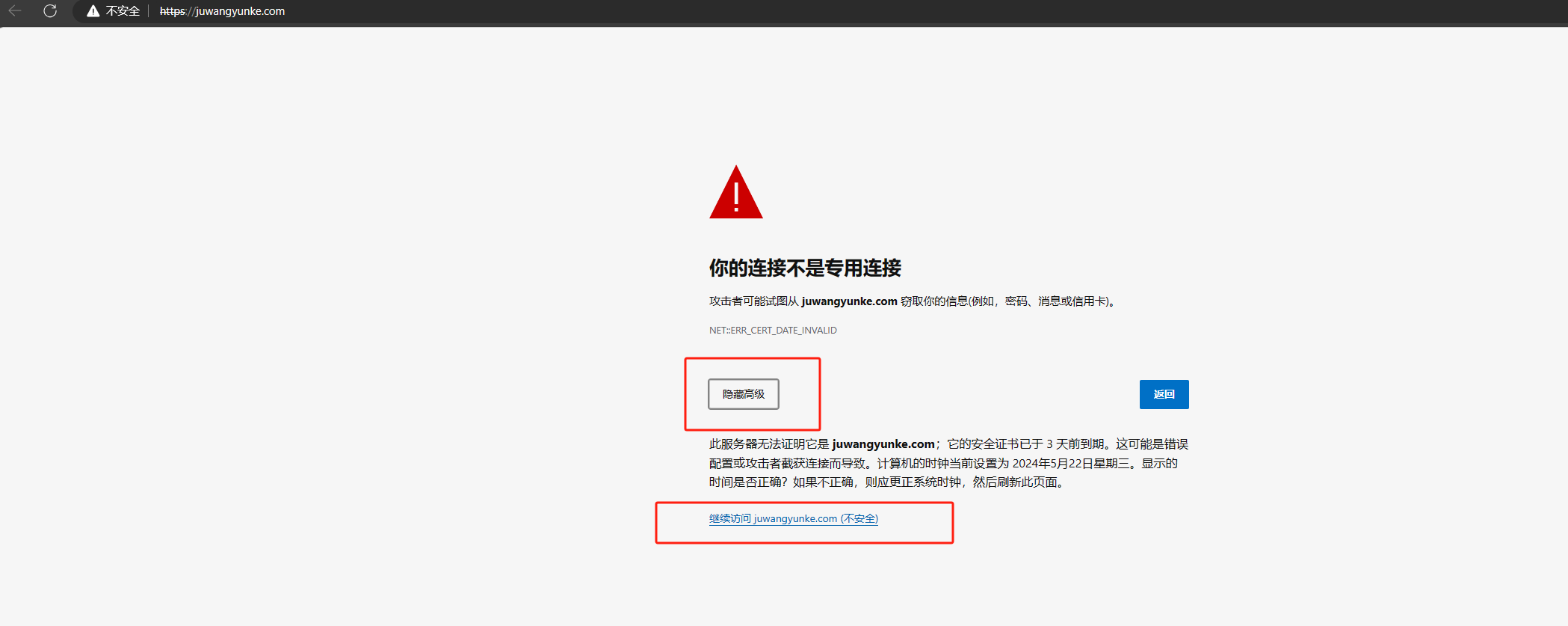

问题描述:更新了ssl证书后,网站无法访问,显示您的链接不是私密连接
您的连接不是私密连接 攻击者可能会试图从xx.com 窃取您的信息(例如:密码、通讯内容或信用卡信息)。[color=var(--link-color)]了解详情
证书显示时间还是上一个证书的时间。
nginx已更改成1.18,并未解决。

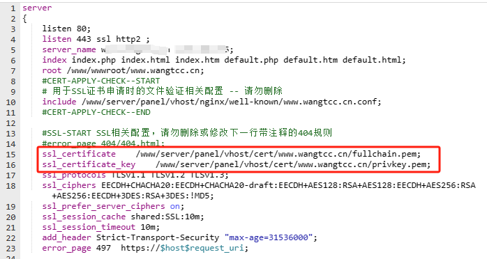

您好,您看一下这个连个文件中是否是最新的ssl证书文件,您网站站点的配置文件
发表于 2024-5-21 19:01:48 | 显示全部楼层
这个文件还是老的ssl证书,但我尝试删除,重写内容等方式,刷新后,还是恢复回原来的证书日期。
今天重新尝试了,这两个地址的文件已经更新为最新证书,但是网站前台还是无法访问,麻烦您再帮忙排查一下,感谢感谢
