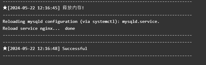

【已完成】计划任务释放内存没有PHP
发表在 Linux面板2024-5-22 12:22  关闭 [复制链接] 9 2523
8.10
Debian 12
释放内存的计划任务里只有MySQL 和nginx,没有PHP

按你说的操作了,没用,手动也没有PHP,刚开的新服务器

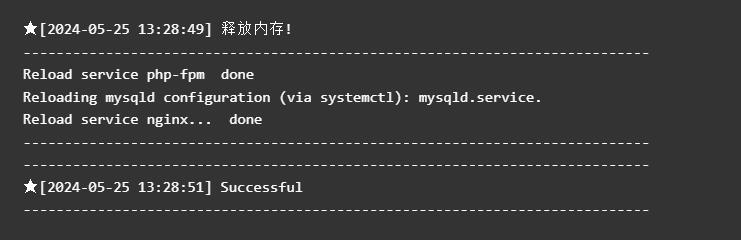

发表于 2024-5-25 14:06:43 | 显示全部楼层
运维技术阿闯 发表于 2024-5-24 11:45
您好,后台私信我一下您的面板信息
私信模板
问题:
我在rememory.sh 里添加了if [ -f "/etc/init.d/php-fpm-83" ];then        /etc/init.d/php-fpm-83 reload,rememory.sh 里没有PHP8以上,小白不懂是不是因为这,但是解决了
