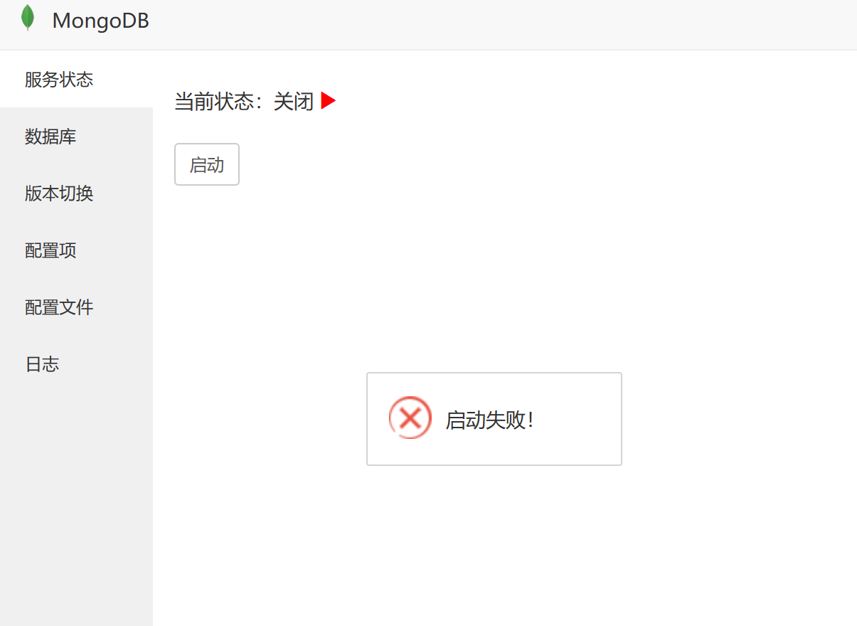

系统:CentOS 7.9.2009 x86_64(Py3.7.9)
BT:  8.1.0
mongodb :7.0.8
安装好面板,安装完mongodb是如下图情况。

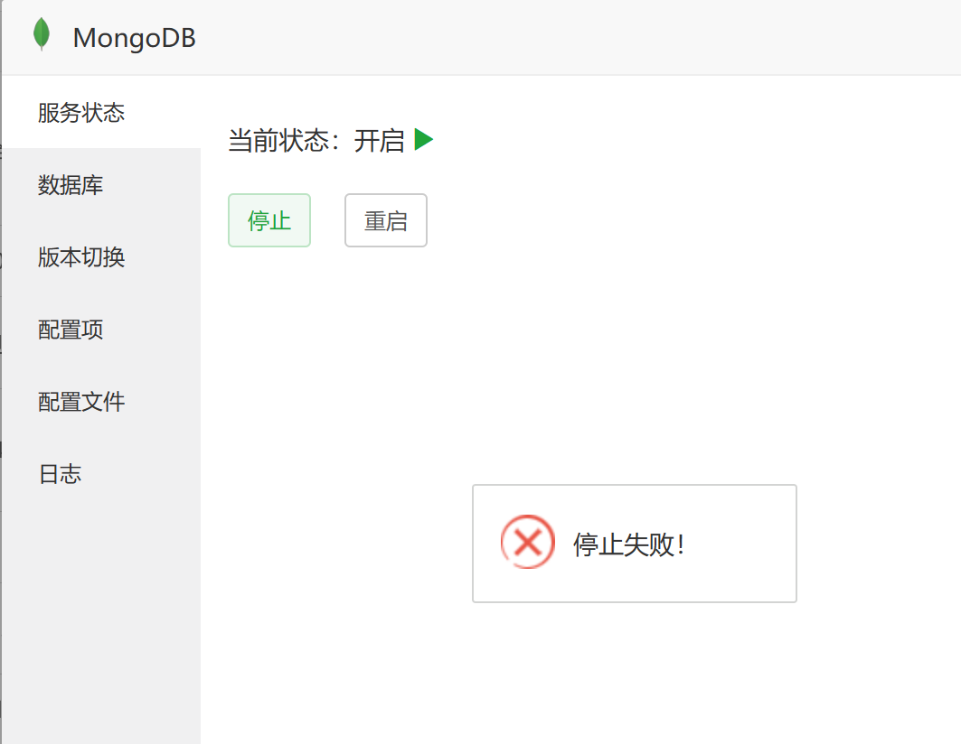

通过命令手动启动,点停止又提示停止失败!!!!如下图:

发表于 2024-8-31 16:26:22 | 显示全部楼层
/etc/init.d/mongodb start 这个可以启动和停止,就是宝塔后台启动或停止失败,应该是宝塔启动和停止有bug
