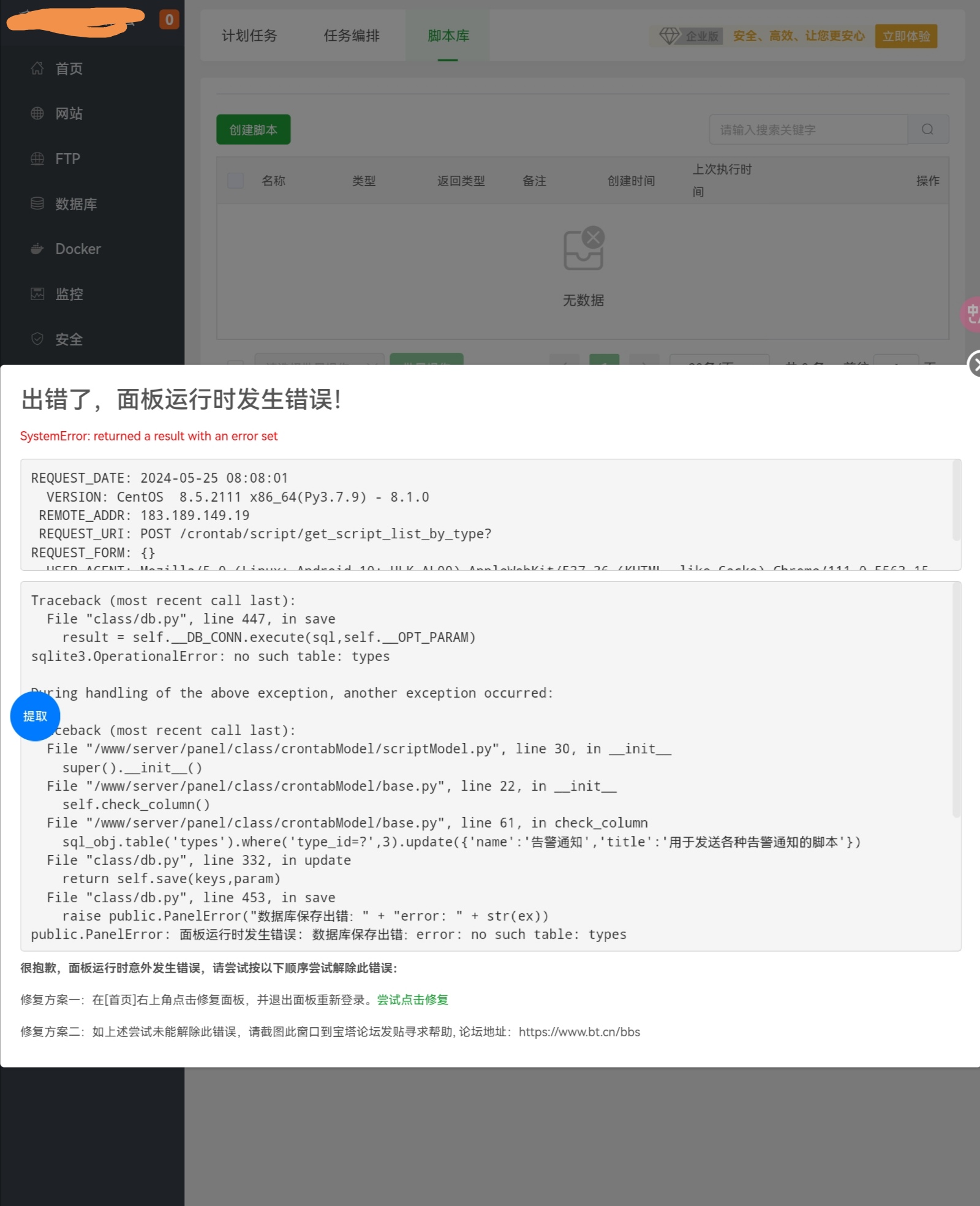

面板、插件版本:8.1.0
系统版本:centos8.5,之前自己改过系统Python
问题描述:计划任务的“任务编排”和“脚本库”进不去,报错如下,bt 16修复也无效

发表于 2024-5-25 16:49:08 | 显示全部楼层
您好,你到服务器SSh终端里执行下
  1. cat /www/server/panel/data/db/update
看看返回的数值
发表于 2024-5-25 17:37:57 | 显示全部楼层
大炮运维V587 发表于 2024-5-25 16:49
您好,你到服务器SSh终端里执行下看看返回的数值
4,执行 cat /www/server/panel/data/db/update返回“4”
发表于 2024-5-25 17:44:05 | 显示全部楼层
您好,您把这个文件删掉,重启下面板,仅仅重启面板即可
发表于 2024-5-25 17:48:07 | 显示全部楼层
您好,您把这个文件删掉,重启下面板,仅仅重启面板即可 ...
您好,删了,重启了,还是不行
发表于 2024-5-25 17:56:37 | 显示全部楼层
任然报错
发表于 2024-5-25 17:56:42 | 显示全部楼层
看日出的鹦鹉 发表于 2024-5-25 17:48
您好,删了,重启了,还是不行
您好,私信发下您的面板登录信息+账号+密码来看看
发表于 2024-5-25 18:03:26 | 显示全部楼层
已发送了,麻烦看看私聊
发表于 2024-5-25 18:30:47 | 显示全部楼层
大炮运维V587 发表于 2024-5-25 18:16
您好,问题已经解决,更新到8.2.0版本后正常了哈
