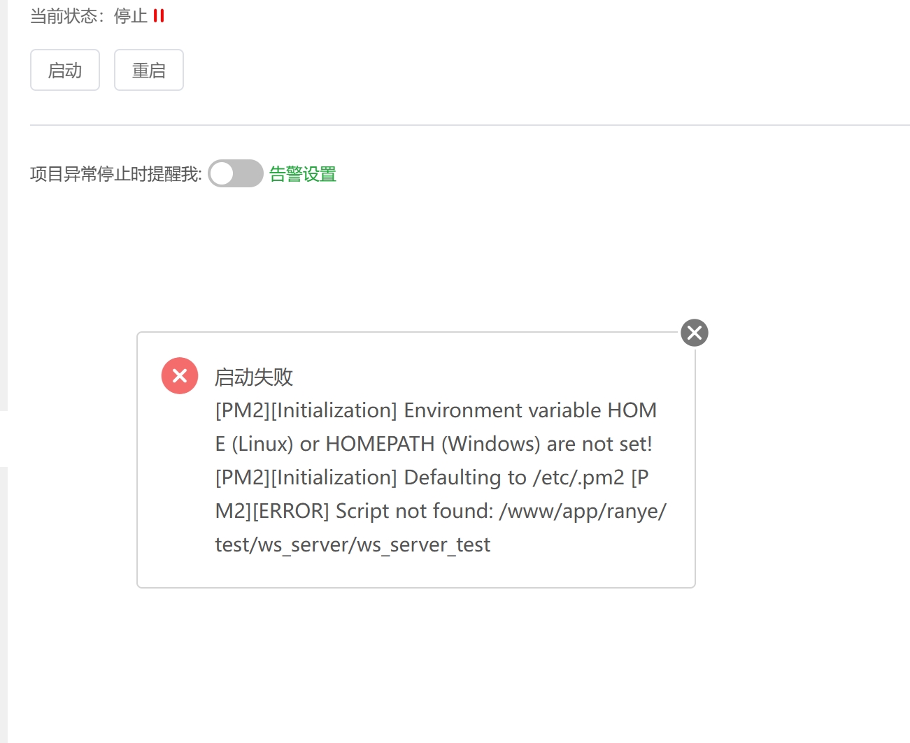

面板、插件版本:8.1.0
系统版本:系统:Debian GNU/Linux 11 (bullseye) x86_64(Py3.7.9)
问题描述:命令行可以使用pm2 start name 启动,但是在node网站里使用自定义命令 启动报错
启动失败
[PM2][Initialization] Environment variable HOME (Linux) or HOMEPATH (Windows) are not set! [PM2][Initialization] Defaulting to /etc/.pm2 [PM2][ERROR] Script not found: /www/app/ranye/test/ws_server/ws_server_test
之前运行正常,今天启动时报pm2 版本低,要求升级,升级以后出现这种情况
相关截图(日志、错误): 微信截图_20240525214512.png

你好,我用的就是node管理器里面的pm2,我另外两台服务器相同设置,是可以在自定义命令里启动的,就是这台 手动pm2更新以后,出现了这个问题

您说的这个问题呢从报错上来看是有两个问题
1:环境变量 HOME(Linux)或 HOMEPATH(Windows)未设置。
2:PM2 尝试启动一个不存在的脚本 /www/app/ranye/test/ws_server/ws_server_test。
PM2 报告说它找不到指定的脚本。
您可以查看文件是否有可执行权限
